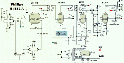

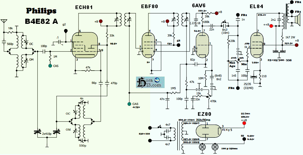

Hola estoy restaurando una radio Philips B4E82A le he cambiado todos los condensadores y el problema lo tengo cuando conecto una antena (trozo de cable de unos 7 metros) se escucha unos chirridos y se va el audio. La recepción es buena hasta que conecto la antena en OM. Si alguien me puede oriental me vendría muy bien.
Aquí dejo el esquema.
radio PHLIPS modelo B4E82 A

el problema lo puedes tener en la EBF80 que no rectifique el CAS,mira si hay tension negativa,por otra parte veo que la 6AV6 lleva 10 Mohms en reja ,muy elevada me parece y sin polarizacion de catodo,pero creo que todo biene del CAS que no rectifica.un saludo y felices fiestas a todos

La resistencia de reja de la 6AV6 ( EBC90 ) es de 10 Megas en el esquema original de Philips.
Dices que has cambiado los condensadores. ¿ Incluídos los de desacolpo de las rejas pantalla ?

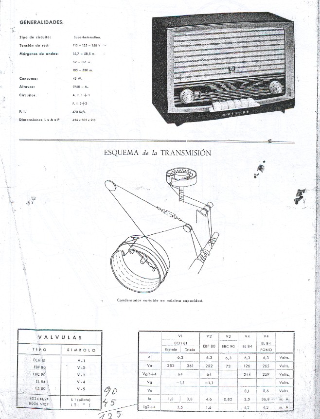

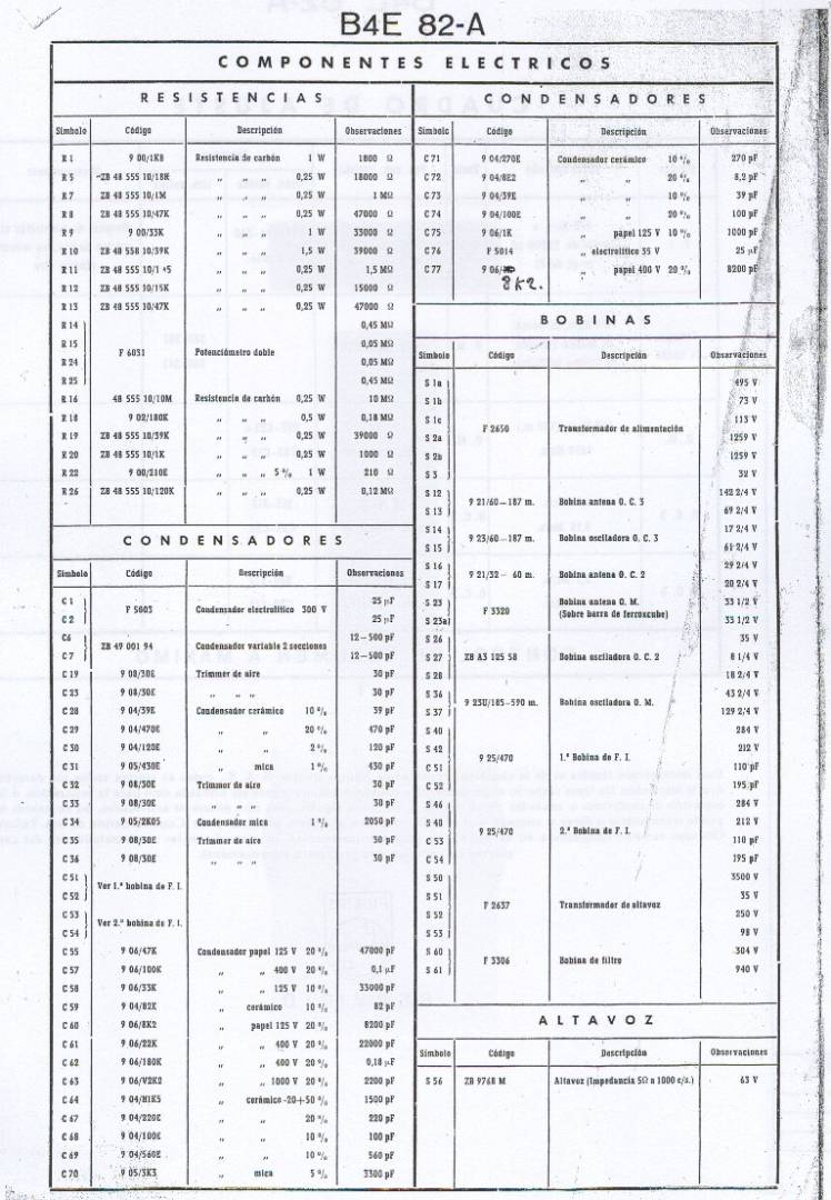

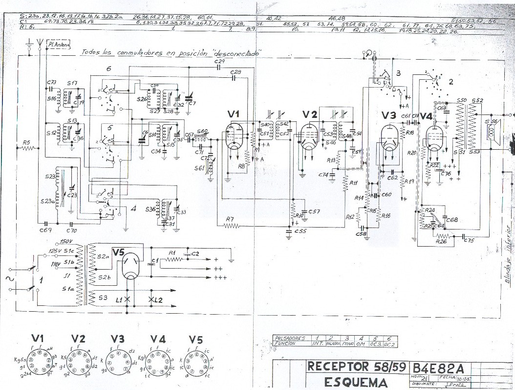

3
1
2
