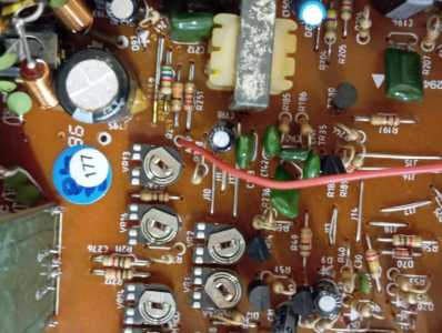

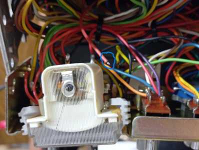

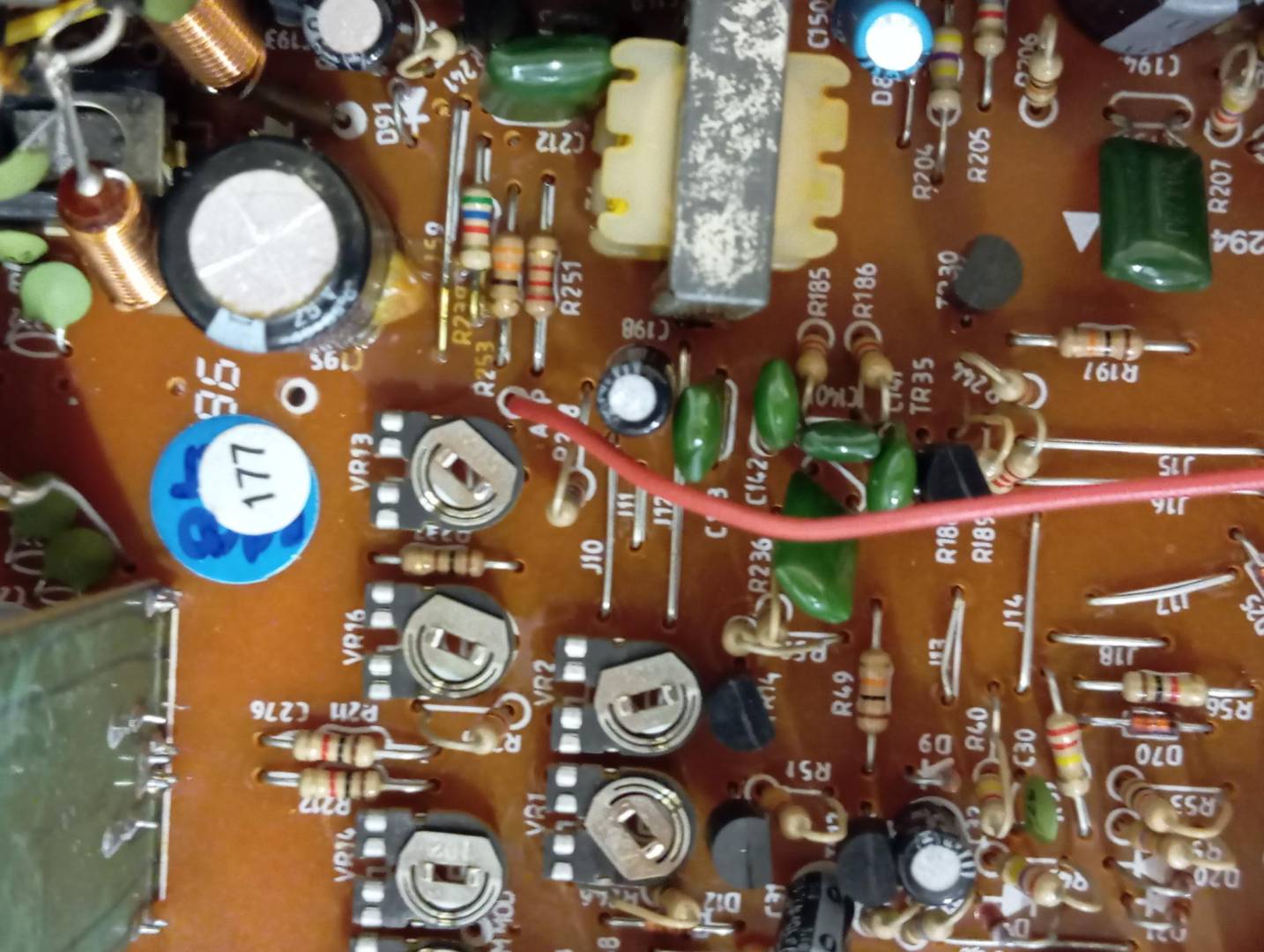

Bueno, al tema: estoy preparando el temario `para el examen, y, además, me he hecho con un equipo Super star 3900. Cuando lo he ido a probar, me encuentro con que el esmiter no funciona. Aparte, tiene un medidor potencia estacionarias y un preamplificador, que en teoría era la fuente de alimentación. En fin, tengo la radio sin fuente, pero la he probado con una fuente variable de pruebas, y enciende. Como os he dicho la aguja del esmiter no funciona, pero cuando le he quitado la tapa para ver si estaba bloqueada, veo que hay un cable rojo que sale de un punto que pone AMP, pero estaba junto al esmiter desconectado. He visto que al meter algo de corriente al esmiter este va a O, y se mueve algo al mover swr/cal. cuando pongo el cable cortado en uno de los extremos del esmiter. He visto en un video que a este llegan 4 cables, y el mío tiene 3 solamente conectados.
La verdad es que me gustaría hacerme dentro de un tiempo con un equipo pequeño de HF, con lo cuan necesitaré una fuente de alimentación, osea que compraré una de 30 amp para poder probar la radio en casa con la antena puesta.
Mis dudas son: ¿Alguien sabe donde va conectado el cable que aparece suelto? Si el esmiter cuando pulso el micro hace un leve movimiento, pero no lo que tiene que hacer ¿Creéis que que no emite el equipo? Le he conectado el medidor de potencia externo, pero hace cosas raras. He hecho pruebas sin conectar la antena, porque el conector estaba desoldado en el vivo, y creo que no hay sitio físico para soldarlo, y cuando piso el micro ni se mueve la aguja, pero al soltar sube de golpe y baja, y lo mismo de ve en la fuente de alimentación, que marca unos 0.54ah y al pisar y soltar suble hasta los 2 y pico.

El cable rojo que indicas marcado como "AMP" (AM Power) debería de ir al potenciómetro que originalmente regula el "CAL" para el medidor de estacionarias y que ahora se emplea para variar la potencia de transmisión. En realidad, sustituye a VR13 en la placa, al cual le suelen doblar hacia arriba la chapita que hace de cursor, para que su función sea desarrollada ahora por el potenciómetro en el frontal.
El S-meter tiene cuatro cables porque dos pertenecen a la bobina móvil del instrumento y los otros dos (en un lateral), a la bombilla que lo ilumina. Por lo que he podido ver en un manual que no encuentro ahora, la bombilla y el instrumento comparten un terminal  (supongo que "masa") y entonces le llegan sólo tres cables en vez de cuatro.
