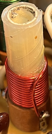

Hola, os dejo una fotografía de la bobina que ando buscando si alguien tiene algo parecido o igual que me lo comunique, me importa más el soporte ya que la bobina tengo que rehacerla. Gracias

Si el soporte no lo encuentras, te quedan dos opciones:
  1. Impresora 3D
  2. Mecanizado sobre nylon en torno.
Saludos y suerte en tu búsqueda.

Hola , si no lo encuentras te recomiendo hacerlo pero no con impresora 3D ni nylon ya que cogerá temperatura y se derrite , tendría que ser de teflón a mí parecer , si  no lo encuentras háblame por privado y lo vemos , podría hacértelo .
Saludos .

Hola Ángel, te escribo en privado. Gracias

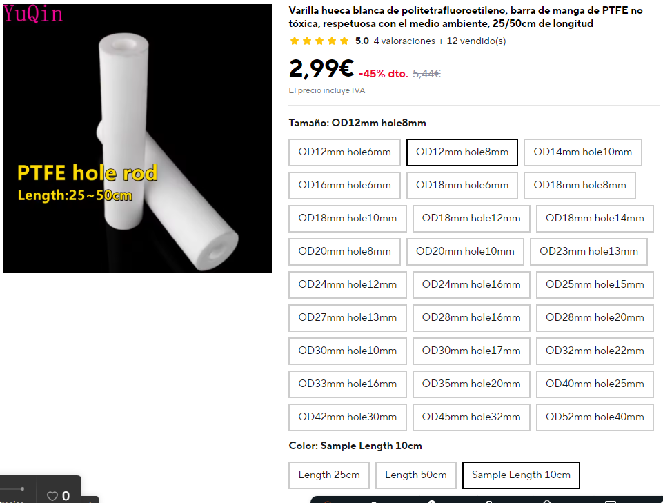

#407304  - 15 diciembre, 2025 19:46
Publicado por: EA5FUZ
Buscar: Varilla hueca blanca de politetrafluoroetileno, barra de manga de PTFE no tóxica, respetuosa con el medio ambiente, 25/50cm de longitud.
Resultado AliExpress
Más resultados
pegamento para pegar teflón correctamente
¿Qué pegamento pega el teflón?
¿Qué pegamento funciona sobre el teflón?
Permabond ofrece un par de adhesivos que, según afirma, pueden unir PTFE, entre ellos TA4605, TA4610, TA4611 y TA4631 . Estos adhesivos acrílicos tienen fórmulas endurecidas, más adecuadas para materiales con baja energía superficial. Dependiendo de la aplicación específica, Infinity Bond MMA 500 también podría ser una opción.
Permabond tiene adhesivos para PTFE. El PTFE es comúnmente conocido por su marca comercial Teflon® o por su nombre propio “Politetrafluoroetileno”.
https://www.google.com/aclk?sa=L&ai=DChsSEwi2upGfkcCRAxWekoMHHZHPNKcYACICCAEQChoCZWY&co=1&ase=2&gclid=Cj0KCQiAgP_JBhD-ARIsANpEMxwQXOWsSEP7m2-dzvfdrCgh7e-AogbHQxV2Zs_AaO4RDv9hO1daQuYaAvotEALw_wcB&cce=2&category=acrcp_v1_33&sig=AOD64_2Jh5mdh1S7y5_byyD3hu9NVEP_iQ&ctype=5&q=&nis=4&ved=2ahUKEwj5p4qfkcCRAxX70QIHHXYvGZ4Q9aACKAB6BAgGEBE&adurl=
Adhesivos de PTFE | Cómo unir teflón - Gluegun.com
https://www.gluegun.com/blogs/tips-tutorials/ptfe-adhesives#:~:text=Permabond%20has%20a%20couple%20of,also%20be%20a%20potential%20option.

Gracias por el aporte, lo tengo en cuenta. 73
