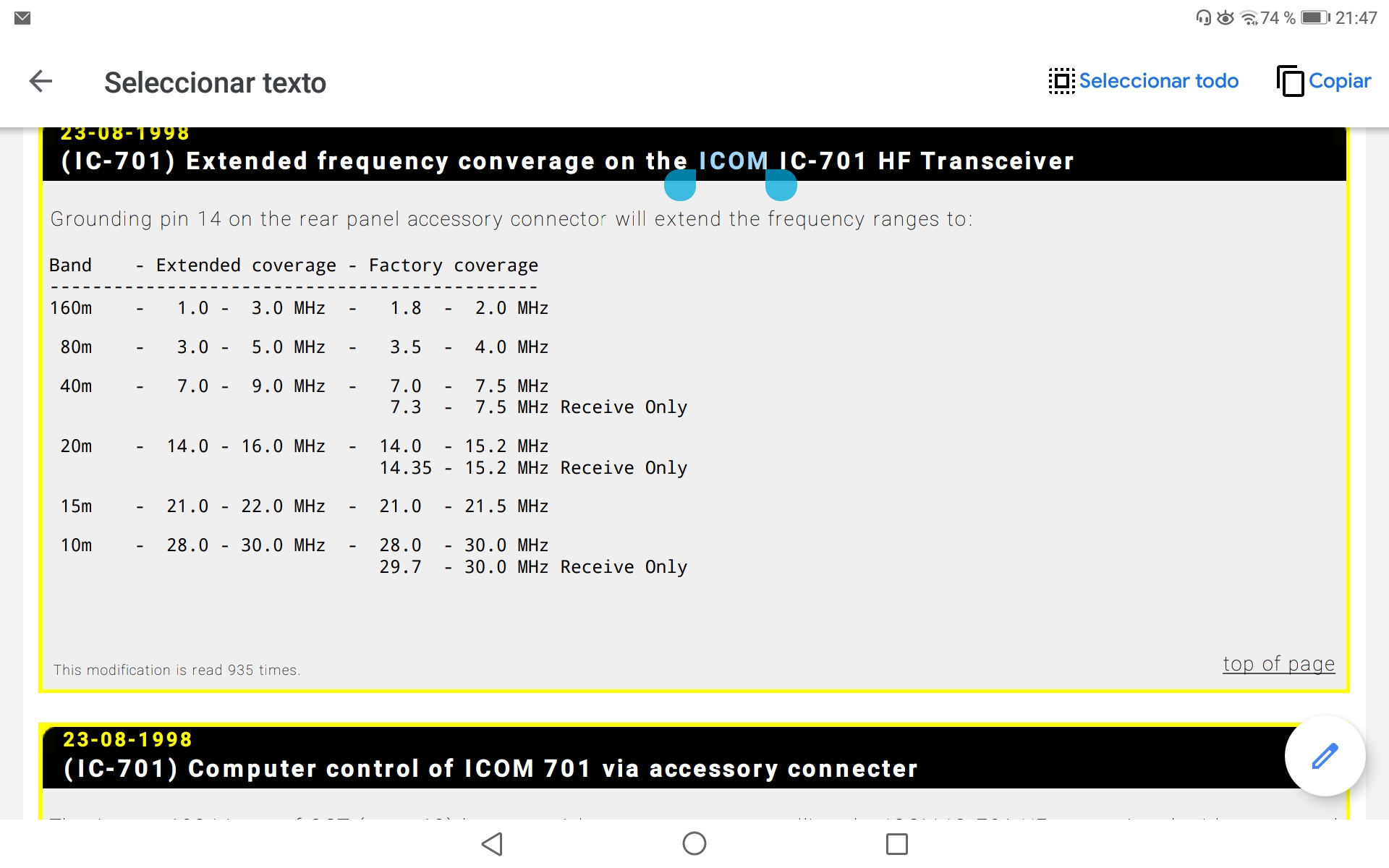

Dicho lo cual, ya me extraña a mí que, rebuscando en la Red (Google) no aparezca nada de esto.
Busca:
Extended frequency converage on the ICOM IC-701 HF Transceiver
Pero me temo que por debajo, como que no.
Screenshot 20200419 214730
