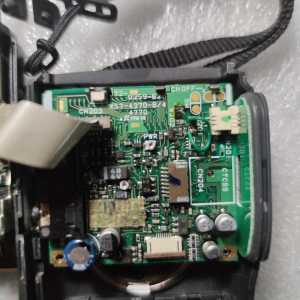

Muy buenas a todos.
A ver si alguien me puede ayudar para abrir bandas de un walkie Kenwood TH-22. En algún foro antiguo vi que se hacía cortando un cable que viene puenteado, pero hay dos en mi emisora y no me atrevo sin saber cual es concretamente. Uno es rojo y el otro es verde (parece como desactivar una bomba...).
Os mando fotos a ver si podéis ayudarme o en su caso decirme otro sistema si es que es posible.
Gracias anticipadas.
Jorge.
IMG 20250130 182332 min (1) (1)
IMG 20250130 182322 min (1) (1)
EA5BI
Mensajes: 59
#400080  - 30 enero, 2025 20:12
Es el Verde.

Pues ya lo he cortado, y ahora está exclusivamente en modo CANALES. No me deja seleccionar frecuencias... Sólo 5 canales... ¿?

Tiene que estar cortado el verde.Pasame un correo y te paso el mod entero

Para aquellos de ustedes que se preguntan cómo expandir la cobertura de frecuencia de su TH22E, así es como se hace:
Quita la batería y desatornilla los dos tornillos que sostienen la parte delantera y trasera del equipo juntas. Aprieta con cuidado los lados de la parte inferior del equipo para que la cubierta trasera se despegue de la parte delantera y avanza suavemente para limpiar los LED de la parte superior (necesitarás pelar la parte superior de goma).
En el interior, verás dos cables verdes marcados con W201 y W202. Cortar W202 expandirá el TH22E de 137 MHz a 174 MHz en recepción Y TRANSMISIÓN.
¡NO CORTES W201! ya que esto hará que el equipo solo funcione en la configuración del canal de memoria y ESTO NO SE PUEDE REVERTIR (lo que significa que su TH22 deberá devolverse al fabricante).
Reemplace la placa posterior y la batería.
Espero que esto sea de ayuda para algunos de ustedes. El proveedor ha probado la modificación W202 y el equipo parece estar funcionando muy bien. Hay algunos diodos cerca que supongo que se pueden alterar para brindar diferentes configuraciones RX/TX. ¿Alguna sugerencia?

Finalmente lo volví a soldar, y todo arreglado.
