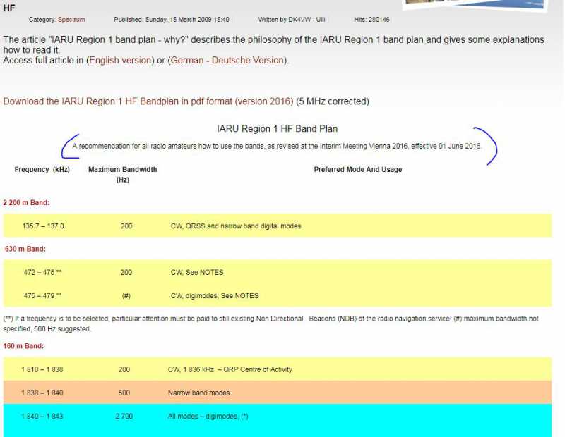

EA5NI
Mensajes: 649
#320452  - 27 febrero, 2018 19:26
IARU REGION 1 HF BAND PLAN
A recommendation for all radio amateurs how to use the bands,
as revised at the Interim Meeting Vienna 2016, effective 01 June 2016
Continuará.....
EA3NN
Mensajes: 1458
#320240  - 27 febrero, 2018 22:10
Toda la razón, mil disculpas, te prometo que ahora me doy cuenta de esto, no me había fijado jamas y ademas, estaba seguro de lo que decía, mira tu por donde.
EA3NN Dany

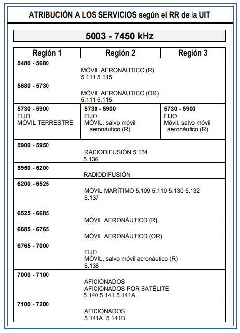

EA3NN
Mensajes: 1458
#320241  - 27 febrero, 2018 22:23
Pero si lees aqui:
http://www.minetad.gob.es/telecomunicaciones/Espectro-old/CNAF/tablas_2017_vf.pdf
Veras:
Atribuciones de obligado cumplimiento, no recomendaciones :whistle:
EA3NN Dany

#320489  - 28 febrero, 2018 13:17
Creo que mezcláis churras y merinas.
Una cosa es lo que la ITU ordena, típicamente límites de banda y, en su caso, atribuciones internas para determinados servicios (en nuestro caso el CNAF).
Otra es cómo los radioaficionados nos organizamos dentro de las bandas.Por ejemplo la banda de 30 metros está asignada a los radioaficionados. ITU no nos dice cómo usarla. Pero IARU sí, y nos la organiza y nos recomienda 10.100-10.130 para CW y 10.130-10.150 para modos digitales. Incluso nos permite SSB en casos de emergencia para las estaciones directamente involucradas en el tráfico. Y en África, al sur del ecuador, también permite la SSB durante el día.
Cuando se abrió la banda, los franceses estuvieron durante años usando SSB en 30 metros. Ahora, la REF ha hecho suyos los planes de banda de IARU y han limitado la SSB como en el resto de países de la Región 1. Y así se lo recomienda a sus afiliados y, de hecho, es lo único escrito con letras rojas.
Peeeeeeero ADEMÁS de las "recomendaciones" de IARU, la reglamentación de cada país puede "forzar" y hacer "obligatorios" estos planes de banda. En nuestro caso, el reglamento es claro, ya que dicta así:
"Para facilitar las transmisiones y evitar interferencias e incompatibilidades entre diferentes tipos de modulación de las emisiones se utilizarán, como norma general, los Planes de banda de la Unión Internacional de Radioaficionados (IARU) para la Región 1."
O sea, que por encima de URE está Teleco y nos manda ser buenos y salir "como Dios manda", que diría M.R.
jon, ea2sn
