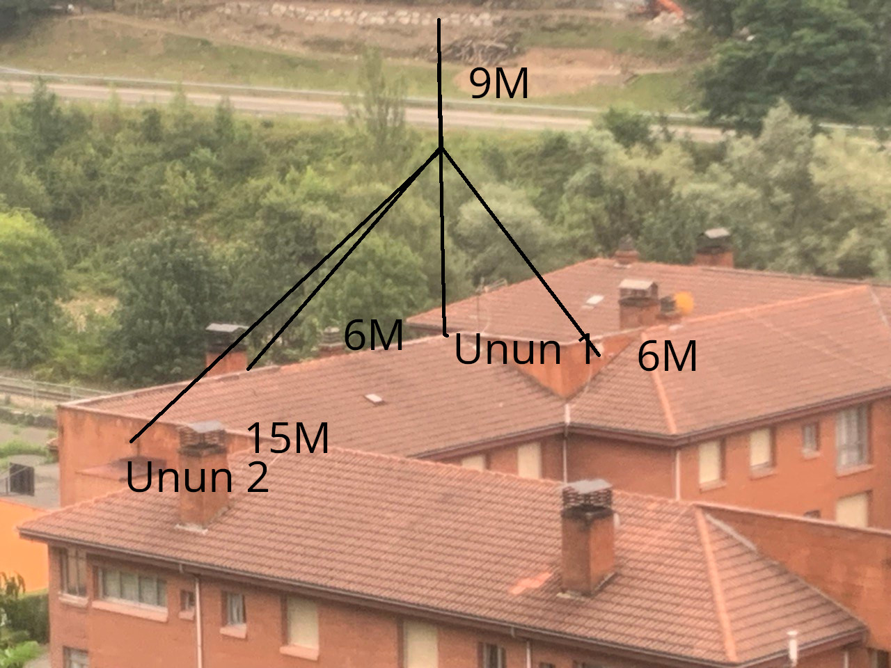

Hola saludos hace unos días inicie un hilo preguntando cuestiones de resonancia y adaptación con ununs para una vertical en un mástil Spiderbeam, tuve algunas respuestas en el hilo y otras por mensajería, estoy agradecido y voy aprendiendo sobre el tema del cual desconocía casi todo.
https://www.ure.es/foros/antenas/vertical-no-resonante-o-si-con-unun-o-sin-el/
La cuestión es que he pensado en ademas de instalar la vertical en el mástil ,aprovechar y usar el viento largo de unos 15m para una segunda antena esta en sloper con instalación independiente, compartiendo solo radiales que van por los canales de las tejas.
Se que es un poco redundante pero el coste es muy bajo.
La duda es si la corto para que la punta quede lo mas alejada del mástil a efectos de no interactuar dentro de las posibles medidas no resonantes (13,5m lo es y trabajaría bien en 60m), si dará problemas al estar cerca de la vertical aunque aleje el extremo del radiante entre 1-2m (esto son medidas de Google Maps).
¿O la utilizo como radial adicional elevado?
Cualquier idea y sugerencia os la agradeceré.
Adjunto una foto, gracias por adelantado.
73,Salva.

Hola Salva. Para alimentar la sloper necesitarías llevar el coaxial paralelo a la vertical, lo que sin duda, no solo te afectaría a la radiación de la vertical sino que vas a tener un retorno importante de RF por el coaxial de la sloper cuando transmitas con la vertical.
Yo veo más factible que utilices la riostra de 15m a modo de endfeed alimentándolo por el extremo bajo.
Es una idea.

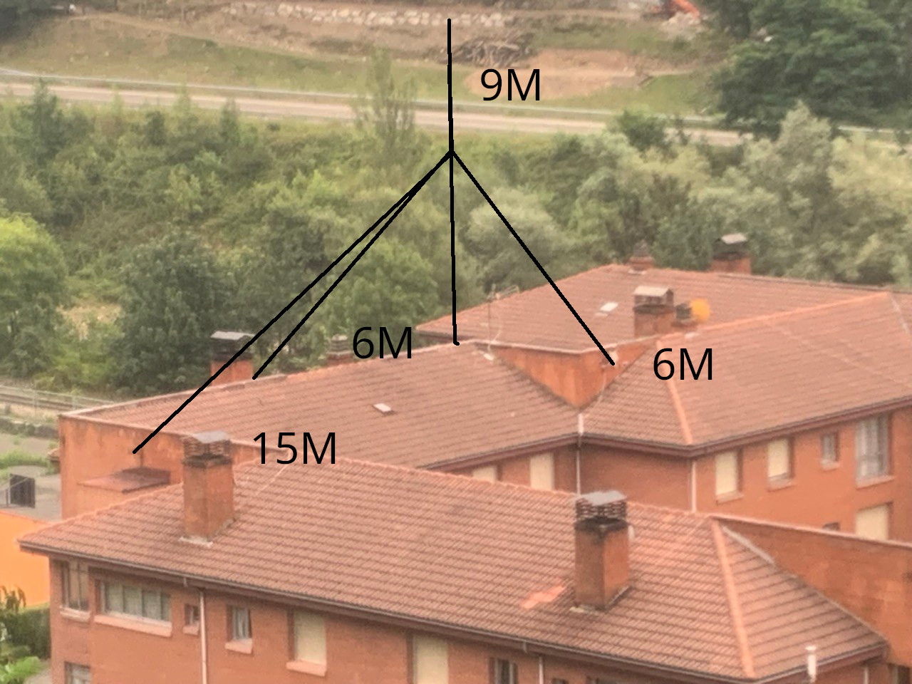

Hola Luis no me he explicado bien, las dos tanto la vertical como el viento largo son alimentadas por su parte baja y con ununs y bajantes independientes.
Solo comparten la malla de los coaxiales el entramado de unos 30 radiales por el tejado, la duda me surge en la medida de el radiante del viento largo en sloper, por si se acerca demasiado a la vertical y da problemas e interaccionan , ya que la medida de 15m es de Google Maps y calculada con escalimetro, pero  veremos en realidad si son 14 o 16.
Adjunto foto.
alimentacion
Gracias por tu respuesta.73.

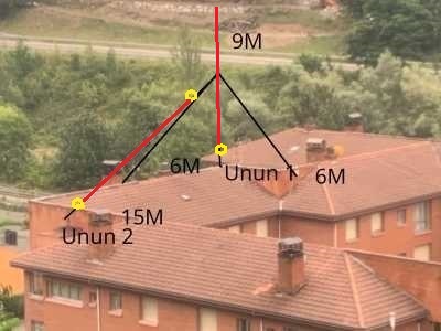

Una medida recomendable, por no ser resonante, para el hilo en sloper, que al propio tiempo actúa como viento del radiante vertical, es como bien dices 13,5 m.
Puedes utilizar, a partir del aislador superior del hilo en sloper, un tramo de cuerda aislante para completar el viento, de manera que el extremo superior del hilo, con su aislador, queda a cierta distancia del radiante vertical disminuyendo la posibilidad de interacción.
12188 alimentacion
En mi opinión, también para evitar posibles interacciones, te sugeriría utilizar radiales independientes para ambas antenas, sin unir las mallas de los cables coaxiales de alimentación.
Un saludo y suerte con las antenas.

justamente como tu has dibujado en rojo es como quiero montar, el asunto de los radiales lo estudiare tengo 30 de unos 5m cortados, por no llenar las bajantes de agua de cables.
Ya me dejan hacer los vecinos de la Urbanización  y no quiero abusar.
Un saludo, y gracias.
