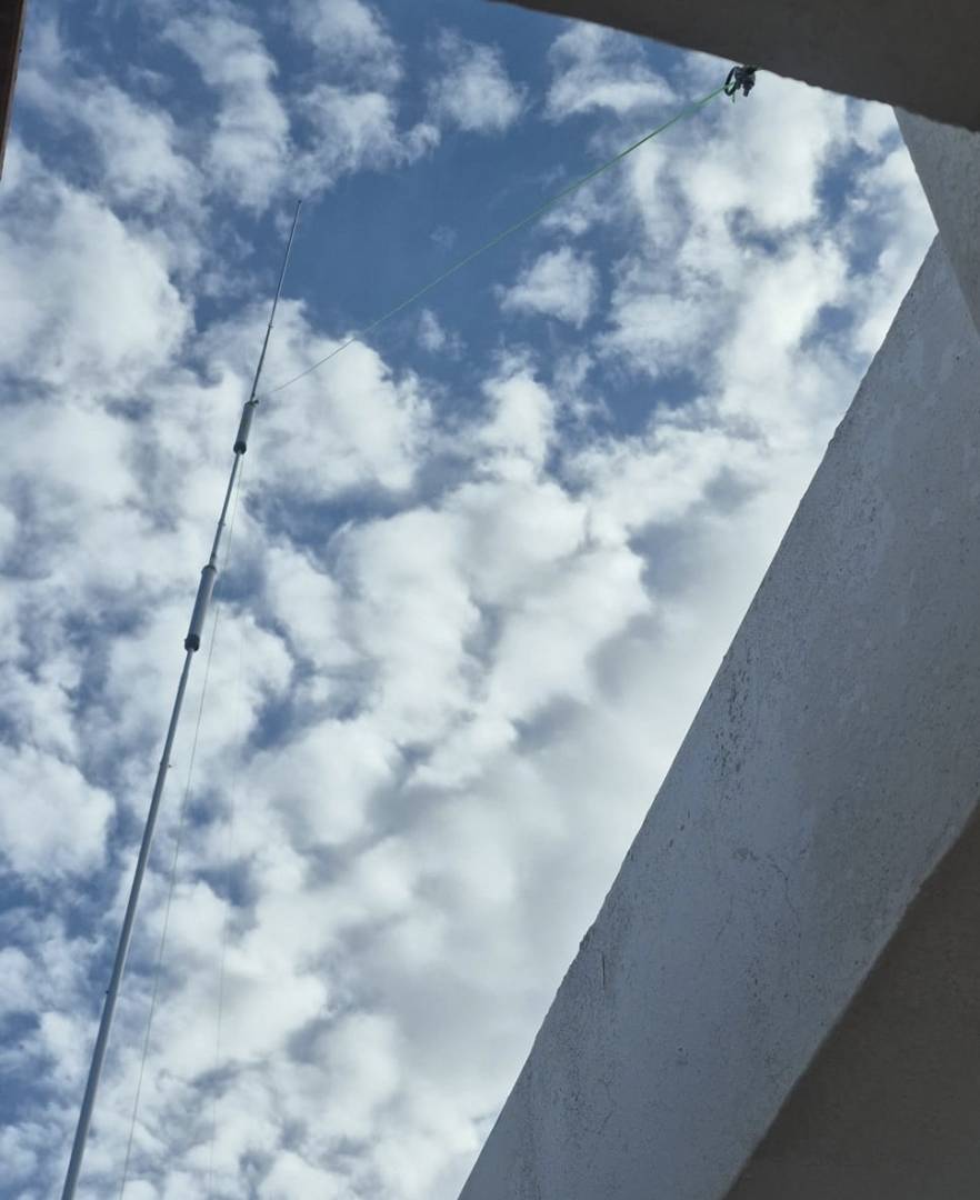

  1.
Screenshot 20260201 211425 WhatsApp
Buenas noches a todos un saludo y sobretodo Gracias a quienes han escrito y compartido algo.
Pues con estos dias de mal tiempo he tenido que bajarla el viento casi me la rompe. Hoy volvi a instalarla y le coloque  unos vientos de nylon de pesca bastante grueso y asi logre que el viento no me la doble.
Pues esta en el techo a 60 cm del suelo le he colocado 2 radiales de 5 mts de largo en cable colocados sobre el piso pero estirados y pegados con cinta adhesive sobre el suelo  y he colocado 8 radiales de 2.5 mts de largo de la misma forma que coloque los de 5 mts...y todos en forma de abanico en el piso.
Roe me ha dado 1.1 en 40 mts   1.5 en 20   1.5 en15mts 1.6 en 10 mts
Quisiera solo tocar la banda de 20 mts que si bajo a 13.860 esta en 1.1 osea que si acorto la antena en alguna parte que no se donde sera, si es antes de una de las trampas(bobinas) y cual de las 2 sera ?  a ver si la puedo llevar de 13.850 a  14.100 por lo.menos.
En la practica y ya usandola con una 7300 en ft8 ,estoy satisfactory con el resultado de momento, aunque hoy domingo 1 de fbrero de 2026 noto la propa fatal. Pero aun asi he cruzado el lago grande  Brasil,USA,Caribe  ...Buenos reportes.
Asi que de momento la chinita  a precio de 1 once metros va bien.
Un saludo para todos y buena semana....si alguien sabe donde la debo tocar para ajustar la roe en 20 mts y no tocar lo demas agradezco el.dato  73s

Yo colocaría más radiales de 5 metros (danda 20m)  y también de 10,10 mtros (banda de 40) y después intentaría sintonizar 20m ,que se regula acercando la segunda bobina desde el suelo a la primera.

Buenos dias
Estube viendo el video en youtube del colega Chileno y el comenta que la 1era bobina del suelo hacia arriba es doble para 10 y 15 mts  y que la 2nda bobiba la mas alta es de 20.mts...como tu lo has dicho muy bien ...este finde la pruebo metiendole un poco  a ver si logro lo que deseo y seguire tu consejo y pondre mas radiales aunque los de 10.mtrs de largo no se si pueda...ya os comentare ...gracias y buena semana para todos

Hoy he bajado la antena la ajuste antes de la segunda bobina unos 5 cm mas corta , y el resultado final muy bueno.
40 mts 1.1  desde 7070 hasta 7200 y llega a 1.6 en 7.200
20 mts 1.3 desde 14.060 hasta 14.250 y llega a .1.7 en 14.250
15 mts  1.3 desde 21.050 hasta  21.170 y lega a 1.6 en 21.170
10mts  1.2 desde 28.050  hasta 28.800 y llega a 1.7 en 28.800
Resultado estoy muy satisfecho con su comportamiento en todas las bandas con el ROE y con los contactos  que he ido haciendo. Por Ejmplo Fonia en 7153 he recibido 5/9 en Japon.
En mi conclusion es una antena buena de bajo costo y facil de instalar ,no necesita altura,si necesita radiales cuantos mas mejor. de 2.5 mts de largo de 5.0  y de 10.10mts de largo. Es debil ante el viento aunque se puede solucionar con amarres de hilo nylon de pesca grueso. (Los vientos de estos dias no han sido normales)
Asi que no es dinero perdido. Ahora a disfrurarla.

Saludos a todos...un comentario que me parece importante...aunque se ha doblado unos 10 grados aun con los amarres de Nylon, ha podido soportar vientos de 140 km hora.
