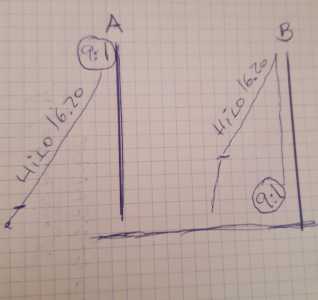

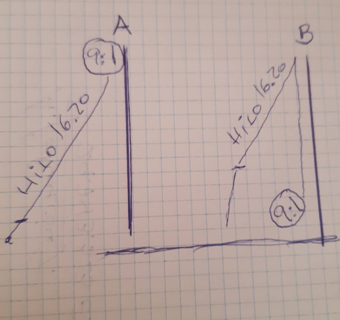

Tengo una duda de cuál sería instalación de un hilo largo con un balun 9:1 si con el balun arriba del mástil o con el balun abajo....Pongo un dibujo.
Configuración A o configuración B ????

la configuracion mejor es la que tiene el extremo del hilo mas separado de tierra,osea, seria la B, aunque no subiendo paralela al mastil metalico,si es un mastil aislado bien.un saludo
#408108  - 19 enero, 2026 19:49
Antonio, un cordial saludo, hombre, a ver si de esta que voy otra vez nos castigamos en Casa Antonio, por ejemplo.
Como el chiste de Eugenio: ¡La A! y si el mástil es de metal, con más razón. Así lo uso yo, casi a diario cuando salgo al campo.
 ¡AH! y si pones un choke abajo del mástil antes del equipo mejor. Para no tener que poner contraantena arriba, digo.
Un cordial saludo. Otro.

Por ahora 2 opiniones y distinta una de otra
#408112  - 19 enero, 2026 20:04
Publicado por: EA7PU
Desde luego, Antonio.
Si la opinión de FRANCISCO me parece correcta, lo que se suele llamar Slopper o algo así, pero es que me estoy suponiendo ese mástil metálico, entonces ya está. Pero si no lo es, a mi me parecería correcta la B también. Yo, Antonio, es que cuando uso la Endfed mía (los últimos 4 días, hoy no tenía ganas y he puesto la Komunica Pro2 encima del coche y he llegado a USA en 18 Mhz con 5 w, lo que no me ha servido para nada) lo hago de dos formas:
- O bien horizontal más o menos (a veces entre farola y arbol, farola y pedrusco, dos cañas de pescar que llevo)
- O poniendo el Unun cerca del coche (p.e. sujeto al retrovisor) y el extremo en la caña de pescar, a unos 5-6 metros de altura, o sea al verres de como lo dibujas.
Vamos, que nos vamos.

#408116  - 19 enero, 2026 20:48

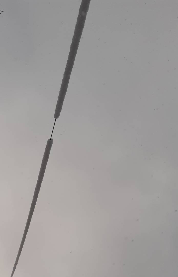

A y B incluso C... si tienes tiempo y ganas de probar ¡prueba!, como sea, en ocasiones te sorprenderá lo absurdo de una instalacion y lo bien que puede funcionar. Una cosa es la teoría y otra el resultado. En mi caso, el 9:1 lo tengo arriba con una buena toma de tierra a su masa. Tiene unos 137m de longitud, hilo aluminio 2,4 mm aislador extremo y con un muelle de 2m de largo (usado en cierres para ganado) sujeto a un gran roble de 30m de altura. Todo esto, hay que decirlo, en un pueblo de montaña. Lo utilizo solo en recepción aunque hice alguna prueba en 160, 80 y 40m y en la parte baja de HF y LF funciona de maravilla. Cuando nieva llega a estirar el muelle hasta los 7-8m pero no se rompe, de momento.

Buenas tardes!!
Opino lo mismo, A, B incluso C. No es un hilo largo, sino una ramdon-wire de 16,2m, deberías de probar diferentes configuraciones para ver como funciona en tu zona a instalar, las ramdom-wire endfeed varían mucho dependiendo del lugar de instalación.
Cada tipo de instalación generará un lóbulo de radiación diferente y depende de donde la vayas/puedas instalar será mejor o menos bueno para ti.
A- es una Slooper, tiene un ángulo de caída desde el mástil hasta el suelo, cuanto más alejado del suelo mejor, incluso mejor ponerla entre dos mástiles. Dependiendo del ángulo variará ese lóbulo de radiación. Y cuanto más alejada del mástil mejor.
B- es una L invertida en Slooper, como también indican, si el mástil es metálico deberás separarla cuanto mas mejor de este, por ejemplo con una cuerda Dyneeema en la parte superior que hará de separador. En este caso aprovechas la tirada vertical cambiando el lóbulo de radiación, personalmente es la que uso.
Importante como te comentan, CHOKE.
Estas antenas necesitan de una contraantena/counterpouse para buscar ese "lado que le falta para ser un dipolo" (muy entre comillas), son antenas con muchísima impedancia y aunque el UNUN hará su trabajo necesitan algo más, hay dos formas.
Una es que uses el coaxial como contraantena, por ejemplo en salidas al campo en QRP mucha gente deja 5-6metros de coaxial entra antena y radio y usa el exterior del cable como retorno. Ojo con la RFI. Sólo en baja potencia.
Otra, en instalación fija, sin lugar a dudas un choke en la base de la antena, rompe la RFI de retorno y la bloquea, en este caso deberás de ubicar una contraantena adicional en la salida de la masa del UNUN9:1, por ejemplo un cable eléctrico de 2,5mm de unos 5,8m. Si tienes NanoVna puedes ir jugando con la longitud de la contraantena para ajustar la ROE y optimizar las bandas que más te interesen.
Espero te haya ayudado 😉
