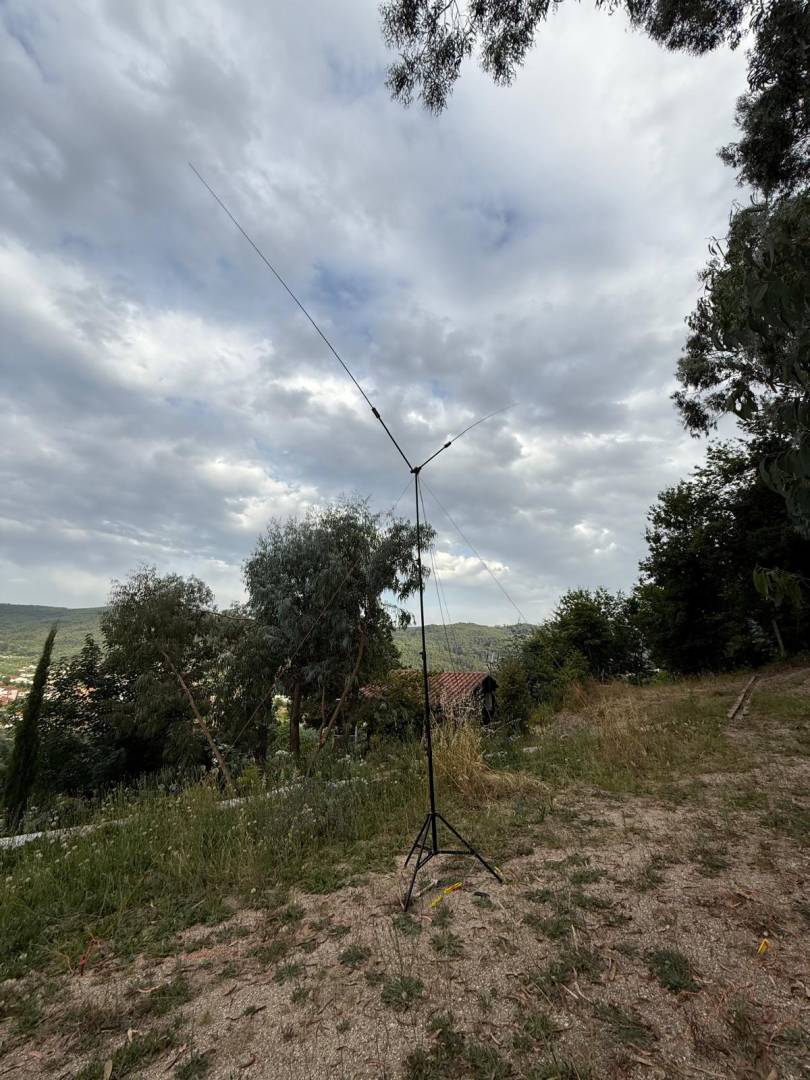

Buenos días Miguel.
No se que antena vas a utilizar, yo suelo usar de este tipo en mis vacaciones, las antenas un Buddipole y la foto es una china, eso si, siempre con unos vientos para evitar sorpresas
9e4622b5 ab46 4820 8279 30278c9efe37
Es tripode es el tipico de altavoces de los bares, algun DJ. Encima coincide con la metrica de la rosca de las antenas. Yo lo habia conseguido por Wallapop y no fue caro.
https://es.wallapop.com/item/soporte-profesional-altavoz-tripode-1235927036
