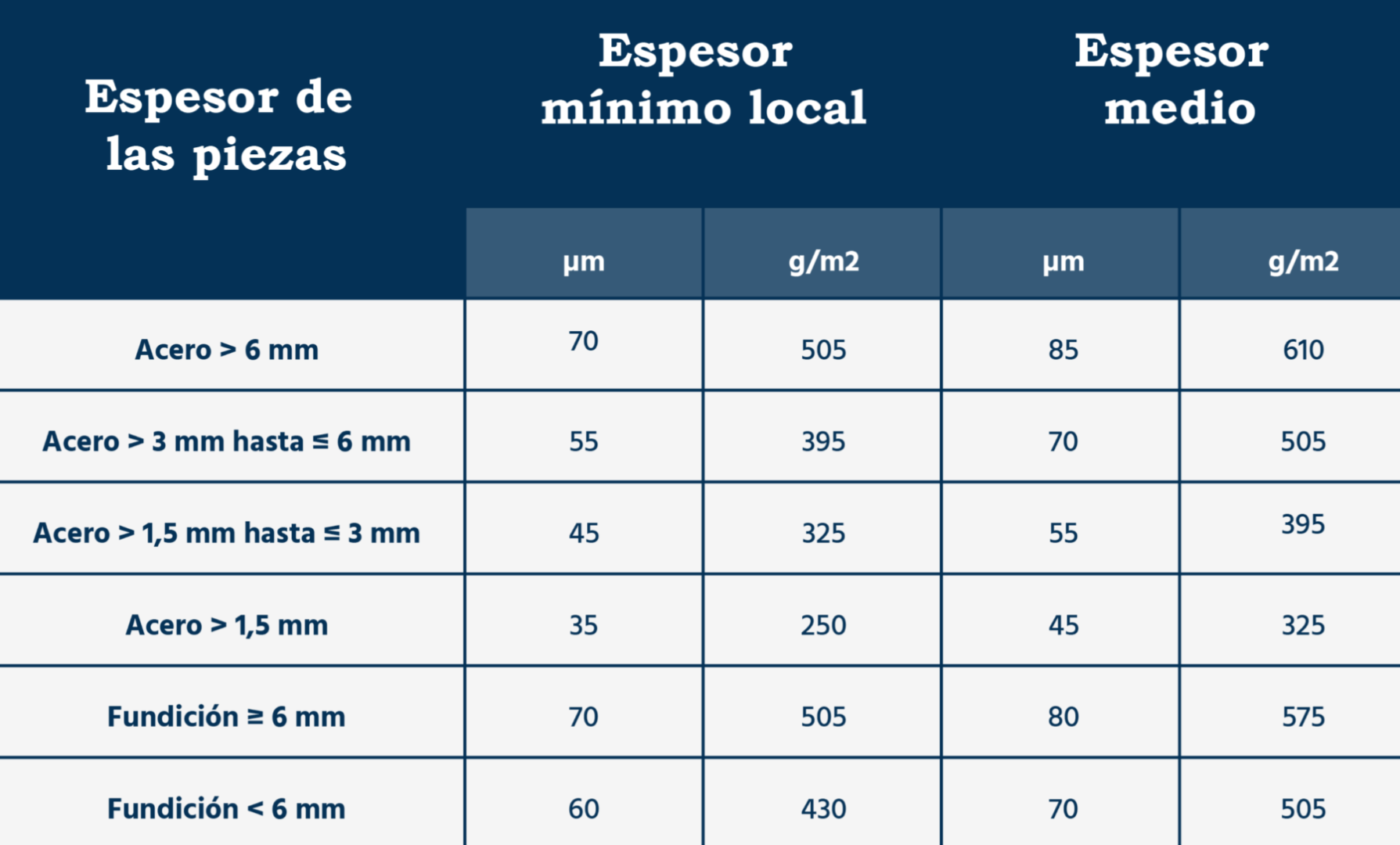

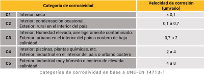

A ver, hay que empezar comentando que hay varias calidades de galvanizado (en caliente). Si no estoy mal, la calidad viene dada por el espesor de la capa de zinc, y eso es por el tiempo del bañado. Más tiempo, más gruesa la capa, mejor protección.
Pero nada es perfecto, y hasta el galvanizado, sobre todo si no es del de buena calidad, y peor si está en zona urbana, industrial o costera, con el tiempo sale el oxido.
Yo os lo cuento por lo que lo he visto con mis ojos, pero cada uno es libre de hacer lo que quiera. Yo solo comparto lo aprendido.
Entonces, al galvanizado se le aplica una (o varias) capas de esmalte, y queda el doble de protegida, mucho mejor, durará muchos más años.

#392803  - 1 abril, 2024 17:15
Calidades del galvanizado en caliente

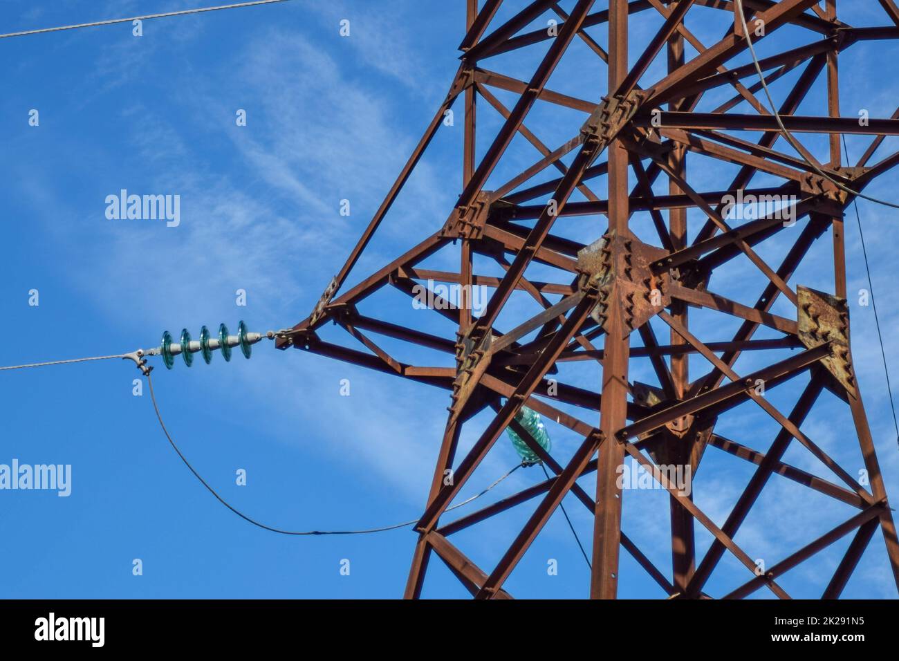

Ni se te ocurra Miguel.poner una torre industrial autosoportada..No se te vaya a quedar con el tiempo, como la de la foto.HI .No ganarias para botes de pintura.. 😝 😝...Debate terminado por mi parte...
