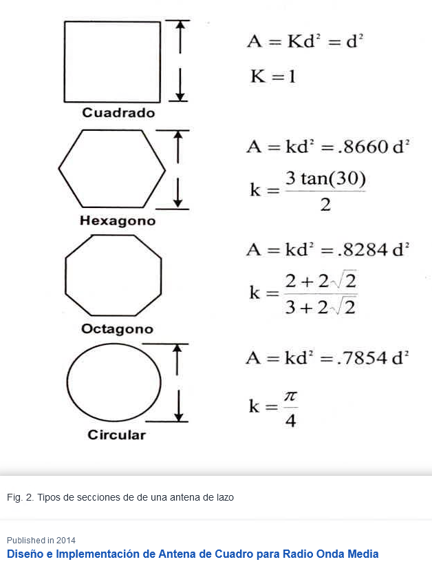

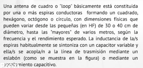

Podemos añadir antenas de cuadro;
Cuadro-cubica, Cuadro-delta, Cuadro-circular.

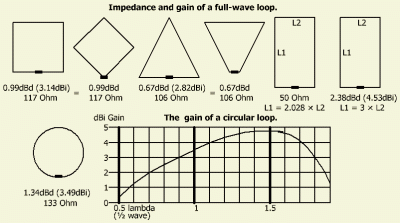

Hola Maximo,cada antena tiene su nombre con la forma geometrica que tiene,no puedes llamar a todo cubicas,.
Una cubica viene de la prehistoria de la radio en que solo se ponian 2 elementos de ahi su nombre ,tenia forma de cubo,la demas tienen su nombre geometrico acabado en Loop ,que significa Bucle,
las sintonizadas tambien tienen su nombre por la forma geometrica,con las radios de galena habian las antenas de cuadro , (que no cubica,)sintonizada con condensador pero su nombre  es antena de cuadro,las circulares se llamaran circulares,no pueden llamarse cuadro cuando no lo es ,un cuadro circular es contradictorio ,cuadro viene de cuatro lados,asi que creo que tal como se llama cada una esta bien,
todas son antenas de onda completa pero como esto es muy generico pues se especifica su nombre con su forma geometrica,
electricamente pueden parecer iguales pero no lo son,mira ,una cubica son 2 dipolos, (tipo MOXON ),unidos por las puntas,una delta es 1 dipolo alimentado por los extremos por una linea de alimentacion en delta de 1/4 de onda.aunque todas tengan una longitud de onda de perimetro.
ahora como siempre para gusto sabores,quizas a ti como forofo de las cubicas te gustaria que todas se llamaran asi, 😉 .un saludo
