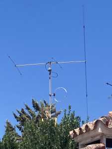

Buenos días. Mi nombre es Luis. Estreno indicativo, estreno en URE y en el foro 😀
Mi vecina tiene esta antena en su azotea. Era de su marido el cual falleció hace algo más de 10 años. Si alguien es capaz de proporcionarme alguna información de esta antena y a que bandas está dedicada. Mañana he quedado con ella en su casa, lo mismo me encuentro un equipo intacto 😋
Muchas gracias.

Hola Luis, recibe un cordial saludo.
Bienvenido a las tres cosas, 😜.
Personalmente te deseo un fantástico futuro en este hobby. Para cualquier cosa, ya sabes dónde estamos.
Bueno, en mi opinión, creo que el tramo vertical se ha girado 90 grados y realmente no tengo npi del tipo de antena, aunque me huelo de CB. En cuanto entres al equipo de radio puede que salgas de dudas. El rotor parece de aquellos muy sencillos y, claro, poco potentes que había antes. Tuve uno. Todo de utilidad, por supuesto, tanto la antena (para tus 10 mts.) ahora estupendos, como el rotor. Te deseo todo lo mejor con lo que pretendas conseguir de tu vecina. Las relaciones de los radioaficionados con los vecinos son cruciales. Por experiencia.

Comparado con las webs de venta, es una antena directiva de tres elementos, si no me equivoco. A partir de aquí, es muy difícil sacar más información, pues aparentemente son todas muy parecidas.
En cuanto la vea en persona os diré algo 👍

Hola Luis EB7BVP,
Enhorabuena por el flamante distintivo y bienvenido a nuestra querida radioafición.
La antena, como bien comentas, es una directiva de tres elementos, y los cilindros, que se ven más oscuros en la foto, situados en los extremos de los elementos, no parecen ser trampas ni bobinas de carga, sino simplemente acoplamientos de las varillas ajustables de extremidad.
A modo de sugerencia, puedes intentar averiguar la banda de funcionamiento por “la cuenta de la vieja” midiendo, lo mejor que puedas, a ojo o por comparación, la longitud del elemento radiante en metros, que corresponde, al ser un dipolo, a ½ longitud de onda, y simplemente multiplicando por dos averiguar la banda de funcionamiento.
Si la antena está todavía en condiciones de funcionamiento puedes conectar, abajo, en el extremo del cable coaxial, un transceptor para verificar la ROE en la supuesta banda de funcionamiento.
Un saludo y buena radio.
P. D. Observando la foto, y utilizando como referencia el diámetro de la antena circular de FM, que parece una Televes 1201, de 60 cm de diámetro, por comparación con la medida de la mitad del elemento girado vertical, da una medida aproximada de 4,8 m (5 m), que supondría un elemento dipolo de 10 m de longitud, correspondiente a la banda de 20 metros.

Yo no tengo mucha idea de antenas, pero diria que son dipolos rigidos, el mas grande para 11 o 10 metros, como este   y los otros siguiendo la misma idea para 2 metros y tal vez el pequeño para escuchar la fm comercial.
El rotor  se parece a este - https://www.eham.net/reviews/view-product?id=3285

Mi primera impresión es de una monobanda, ¿para 10 ú 11 metros?.  Me cuesta mucho estimar medidas viendo sólo esa foto. Si puedes acercarte y tomar alguna medida, aunque sea aproximada, tanto mejor.
Y, tal como ya te han dicho, si aún hay algo conectado al extremo interior del cable, se pueda salir de dudas mucho más fácilmente.

Respecto de la antena o antenas , aqui una version comercial parecida sirio sd-27 https://cbradiomagazine.com/sirio-d-27-dipole-cb-antenna-review/.

Tambien he encontrado esto, tal vez , para la otra parte de la antena ¿quizas al anterior usuario le interesaban escuchar banda aerea? https://www.tot-radio.com/sirio-sd-fm-antena-dipolo-banda-aerea-p-15955.html

Muy interesante tu comentario sobre la antena. A mí me parecía muy grande, que no digo no lo sea. A ver cómo evoluciona el tema de este colega, Luis, para ver cómo se desenvuelve, que deseo sea lo mejor. Si se viene, mejor dicho, si se mantiene en la Radioafición y "pasa" de los 27, con esa antena en 28 Mhz, ahora se pueden hacer contactos interesantes, por la propagación.

Pido disculpas a todos, ya que al mirar otra vez la foto me he dado cuenta que en mi comentario anterior me “he columpiado”, ya que la medida de 4,8 m (5 m) estimada en la foto, por comparación con los 60 cm de diámetro de la antena circular de FM, corresponde al elemento dipolo completo, y no a la mitad (2,4 m), que ya había multiplicado por 2, sin darme cuenta, anteriormente, de manera que el elemento dipolo correspondería en realidad a la banda de 10 -11 metros, y no a la de 20 m.
