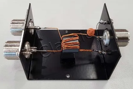

Aqui tienes algo mas barato.  Esta sobre los 26 Euros
Accesorio CB Zetagi AX2 Acoplador para enfasar dos antenas (zetagi-iberica.com)
73 Jordi EA3PT

me temo que este no es enfasador aunque lo llamen asi ,sera un divisor con el tipico balun 1:4 ,aunque como no lo he visto por dentro pues....??? aunque me lo imagino.un saludo

 no se ve claro hay tres hilos ,solo dos a masa,es dificil ver el circuito

¿Podría ser este?

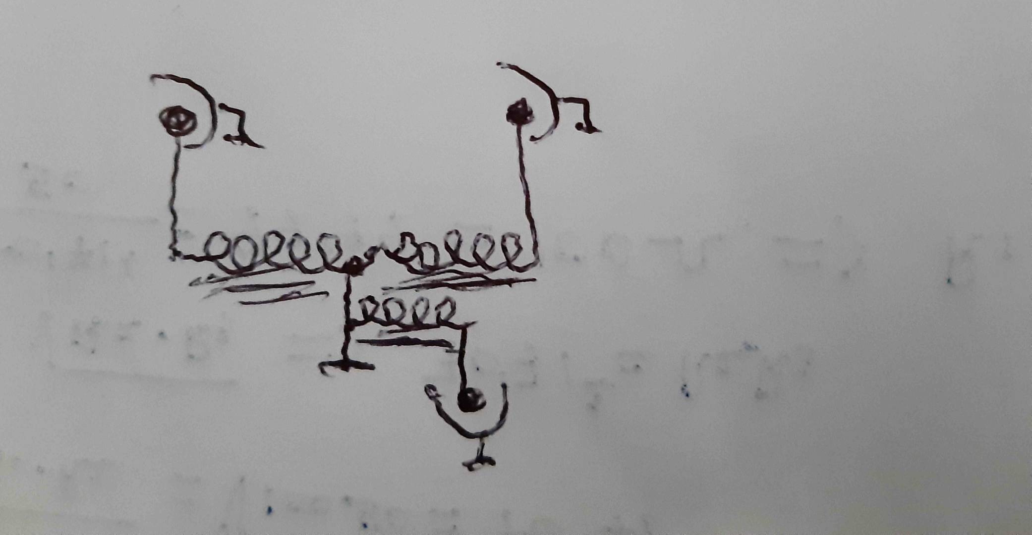

esto es un unun,ya lo habia visto y posibles combinaciones para una masa de dos cables,te todas formas si es ese convertido en balun no enfasa,desfasa, en el punto central tendra +V y -V y en los extremos del balun tambien,creo que el circuito es el tipico divisor inductivo de TV con lo que no enfasa ,pero....no sabemos realmente el conexionado.un saludo

supongo que debe ser algo asi ,representado como transformador
balun 1 2
