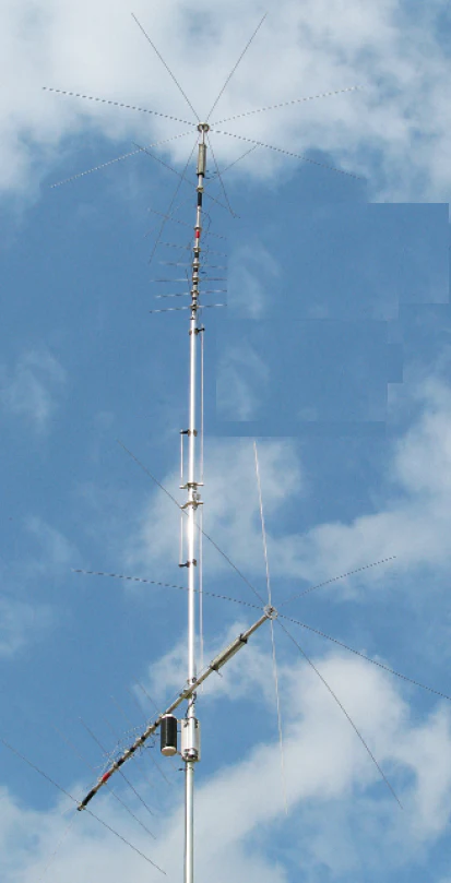

No he utilizado estas antenas pero sí muy similares de la extinguida firma italiana ECO ANTENNE, como HF-6, AVT-4 y R5-HF.
Las dos antenas que mencionas son verticales multibanda tipo GP (Ground Plane) con radiante de ¼ de longitud de onda con trampas y equipadas con radiales elevados sintonizados, uno por cada banda utilizada, de manera que al disponer de su propio plano de tierra en la base no se precisa de ningún tipo de malla o radial auxiliar.
La DIAMOND CP-6SR (muy similar a la ECO HF-6) funciona de 6 a 80M en 6 bandas, con una longitud de radiante de 4,60 m, por lo que debido a su corto radiante no puedes esperar demasiado en la banda de 80M, tan solo contactos a nivel de EA o UE cuando la propagación  acompañe.
La PST-1524VC (muy similar a la ECO AVT-4 y también de fabricación italiana) funciona de 10 a 40M en 4 bandas, con una longitud de radiante 6 m, lo que le proporciona algo mejor desempeño en la banda de 40M, pero no dispone de las bandas de 6 y 80M.
Las dos antenas, al ser verticales, resultan apropiadas para realizar contactos DX en HF por su bajo ángulo de radiación.
Ten presente que estas antenas no disponen de las bandas WARC, muy gratificantes para DX, por lo que quizás debas replantearte la elección de tu primera antena.
Según mi modesta opinión y experiencia es importante huir, en lo posible, de antenas multibanda equipadas con trampas, bobinas, bigotes capacitivos, radiales resonantes cargados con bobinas tipo trampa, etc., que aun siendo de buena calidad, y por lo tanto caras, generan con el tiempo problemas de ajuste y averías al estar instaladas en el exterior a la intemperie.

yo te puedo hablar de la que tengo, es la butternut de 9 bandas que va de 80m hasta los 6, tambien te puedo decir que resuena en 2m para local te vale  de 144 a 146 roe 1,3:1 y tambien resuena en 4m 1,2:1,  no se si las demás resuenan, la mia si, tengo unos 9m2 de malla electrosoldada y un solo radial de 10m, tambien te digo que en 14 años que hace que la tengo puesta, la he bajado unas 4 veces para limpar las uniones y ponerle un tipo de grasa con cobre en las uniones, a partir de ahí tu sabes hasta donde puedes llegar.
si tienes espacio para poner la malla y el acceso es facil, esta antena te irá bien

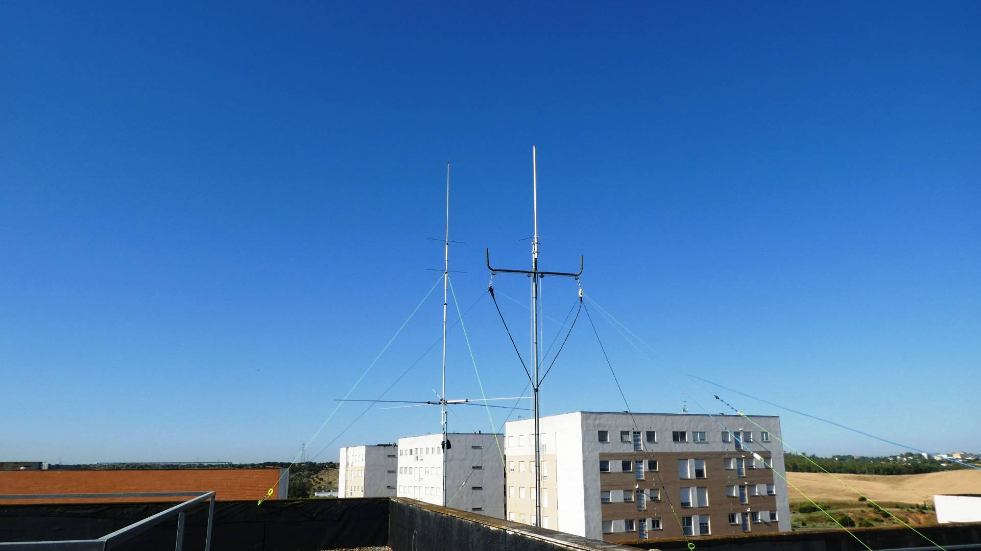

Tuve una Diamond CP6, se me estropeo, puse una Cushcraft R8, pero la he tenido que cambiar y he comprado Diamond CP6 nueva otra vez. Lo de la Cushcraft R8 no te lo explico porque es muy largo. Tengo un post aquí mismo donde lo comento.
https://www.ure.es/foros/temas-diversos-miscelanea/wimo/#post-394503
Vamos al tema que te interesa.
No voy a entrar en detalles porque sería muy largo. La Diamond CP6 me funciona perfectamente y algo importante, lo que escucho lo hago. O sea, que las estaciones que oigo llego perfectamente para hacer un QSO con ellos. Sea a nivel local o DX.
La compré hace un par de meses en Sonicolor, envío gratuito, y me tardó 48 horas en que me llegará.
Te aconsejo que tengas acoplador de antena al lado del equipo. La antena es estrecha de banda y te hará falta, es muy necesario. Pero ajustada la antena, y acoplando donde sea necesario, te rendirá y disfrutarás.
Los vientos de fibra es hilo de fibra para máquina corta pasto. Es muy barato y hay de diferentes grosores. Lo compré en Leroy Merlin. Con esos vientos tienes antena para muchos años.
A parte tengo unos dipolos de 12/17/30 metros pero es porque tengo bastante espacio. Si pudieras ponerlos te lo aconsejaría.
Sobre la Cushcraft R8 solo la encontré en Wimo y ahí te pongo el post para que lo leas si quieres y no te pase como a mí. Sería una opción muy buena pero en España no la encontré y en Wimo…
Repito, la antena bien ajustada y acoplando donde haga falta disfrutarás. He trabajado en CW, con 100 vatios y con propagación todo el mundo. Ahora, si has de competir con gente que tenga más potencia y mejores antenas ya se sabe; pero todo no puede ser.
Hay una pega y es la potencia que aguanta, son 200 vatios en SSB y no podrás poner un amplificador.
Y una cosa importante. No quieras acoplar la antena en bandas que no son suyas. O sea, no quieras acoplar la antena por ejemplo en la banda de 30 metros. Las bobinas sufren mucho e incluso puedes hacer un “corto” y averiarlas. A mí me pasó por querer acoplar la antena en 60 metros. Por lo demás, precio/calidad, y es lo que buscas, te la aconsejo, disfrutarás.
En 80 metros si vas a hacer CW o FT8 tal como viene la antena está bien. La ajustarás en eses sector. Si vas a hacer fonía tendrás que cambiar el radial de 80 por el DIAMOND R2, que también lo venden y cuesta unos 58€.
No te fíes mucho de la información de las webs. Te dicen que tiene antenas y cuando llamas no las tienen o viceversa, no actualizan las webs. Llamé a Sonicolor porque decían que no tenían la CP6, y me dijeron que sí y me llegó a los 2 días.
Si decides comprarla y quieres algunos consejos aquí me tienes, un saludo.
P.D: En mi perfil de QRZ verás montada la 1º CP6 que tuve, y aquí te adjunto algunas fotos.

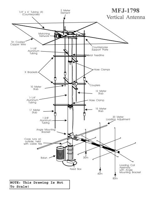

Leyendo y leyendo he visto esta otra antena...MFJ 1797, para las bandas 10-12-15-17-20-30-40.
Sobre el papel pinta muy bien
¿Teneis experiencia con ella?
Mi primera antena de HF, al obtener el distintivo de radioaficionado, fue una MFJ-1798, similar pero con más bandas funcionando de 2 a 80M.
mfj 1798 vertical antenna
La compré, fruto de la inexperiencia, cegado por poder operar en un gran número de bandas, pero resultó cara, difícil de montar e instalar, muy laboriosa y engorrosa de ajustar cortando trocitos del extremo de los radiales capacitivos para cada banda, y bastante vulnerable a rachas de viento fuerte.
La calidad no resultó buena, al cabo de poco tiempo el barniz protector de las bobinas se pelaba como una cebolla y la tortillería se agarrotaba.
Aunque una vez ajustada funcionaba aceptablemente, bajo mi experiencia personal no la recomendaría.
