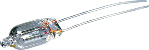

Yo utilizo esta antena, y cuando hay mucha estática o tormenta eléctrica desconecto el PL del equipo y le pongo, entre vivo y masa, una lamparita de neón que luce cada vez que hay una descarga, con lo cual además de evitar el chasquido que produce el arco al saltar, resulta curioso y entretenido ver lucir el neón al compás de las descargas, HI, Hi....

Yousiempre la tengo desconectada pero nunca he puesto nada en el PL y me cuesta poco hacerlo. Que lampra de neon pones? Alguna referencia?
EA3ERD
Mensajes: 1035
#310065  - 6 mayo, 2017 14:26
Tengo conectada una sencilla lamparita de neón con rabillos:
Las tenía por casa; suelen iniciar la descarga con una tensión de aproximadamente 90 voltios. Cualquier neón que tengas recuperada de algún piloto sirve, con o sin resistencia en serie, para esta aplicación da lo mismo.
He comprobado que cuando hay descargas eléctricas, incluso bastante lejanas, o nubes con elevada carga, la lamparita da destellos, de manera que sirve, en cierto modo, como detector de proximidad de tormentas eléctricas.
73, Ernesto

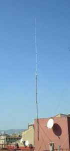

Ya que se ha retomado este hilo, aprovecho para hacer un comentario sobre aislar de tierra los soportes del mástil metálico, en lugar de aislar el soporte de la antena vertical del mástil.
Esto puede resultar útil a usuarios, como es mi caso, de antenas verticales de HF multibanda de banda ancha, no resonantes, sin radiales, como la SIGMA SE HF X-80, MOONRAKER GPA-80, SNOWDONIA SRC X80, GPM-1500 y similares.
El radiante vertical (de 6 a 7 m) de estas antenas se alimenta en su base mediante un transformador de impedancia consistente en un UNUN de relación 4:1 o 9:1, que al propio tiempo se encarga de cortocircuitar la DC producida por estática evitando así el molesto arco que se produce en el conector PL, cuando hay tormenta eléctrica.
Instalando la antena sobre un mástil metálico de unos 6 m, aislado de tierra, este actúa como contra-antena resultando el conjunto en cierto modo similar a un dipolo vertical.
Utilizo, desde hace unos seis años, una antena SIGMA SE HF X-80 instalada de esta manera, y para tratarse de una antena “palo de escoba” la realidad es que me proporciona muchas satisfacciones operando en CW y QRP o QRPp.
SE HF X 80 (1)
Los vientos de soporte del mástil son, por supuesto, de material sintético aislante.
Un saludo y buena radio.
