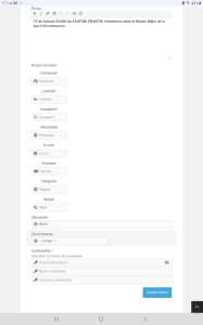

Aprovecho para consultar cómo insertar el texto de la firma, pues pongo texto en el apartado correspondiente a la firma pero luego no aparece al pie del post.

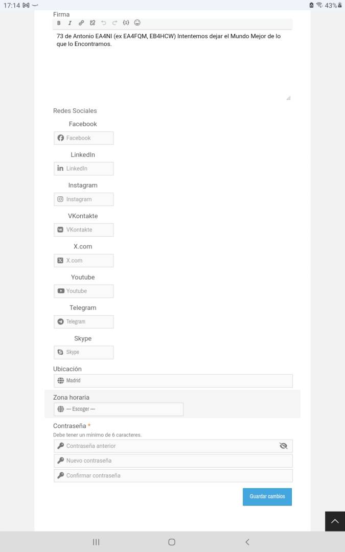

#404264  - 1 agosto, 2025 17:17
Screenshot 20250801 171447 Chrome
Perdón si la pregunta es muy tonta: ¿le das a guardar cambios y no te guarda la firma?

EA2JP
Mensajes: 9
#404265  - 1 agosto, 2025 17:36
Publicado por: EA4NI
Gracias, no hay preguntas tontas.
Sí, así es.

#404287  - 2 agosto, 2025 11:13
Pues Antonio, a mi tampoco me guarda la firma tras modificarla.
Da un mensaje diciendo que el avatar no es un archivo de imagen.  ¿¿¿...???
