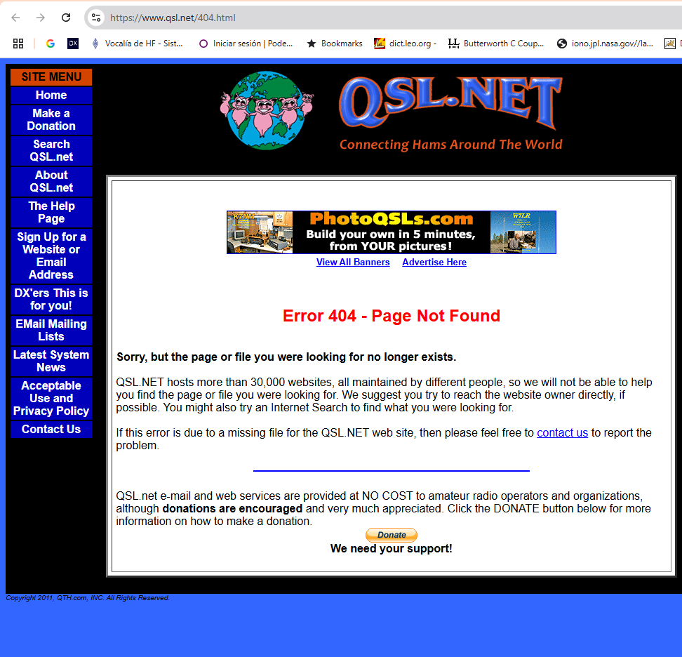

Buenos días Sergio,
he intentado acceder al link que indicas en tu comentario y me aparece el error que te muestro. No sé si será un error de mi configuración. Te lo comento por si el error es generalizado para el resto de interesados en leer el articulo.
Un abrazo.
Fernando.

Los enlaces son: Antena EH parte I https://www.qsl.net/ea3d/EH-I.html   y Antena EH parte II https://www.qsl.net/ea3d/EH-II.html

#404176  - 28 julio, 2025 09:59
Buenos días, Fernando:
Disculpad, había una comilla al fin de cada enlace que no tenía que estar. Son como indica EA7P. Saludos
