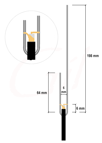

hola autoconstruida una jpole para 1090mhz con 200cm tramo vivo 71cm tramo corto podrian indicarme si tengo error en las medidas.cualquier sugerencia o ayda se agradece. Gracias

A simple vista viendo la frecuencia parece que deberían ser milímetros no centímetros, aunque puedo estar equivocado, cuando la termines pon alguna fotografía.

IMG 0280
EB1DNK
Mensajes: 346
#413386  - 28 julio, 2026 10:42
  • Sacado de gilitadas.com

hola agradecido respuesta es un poco diferente a la mia pero lo probare y comparo resultado.gracias
