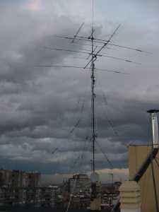

#384099  - 20 febrero, 2023 14:44
Aquí el pollo que yo tenía montado, aquí unos colegas. Jo, qué tiempos. ¡Te da cuen!
