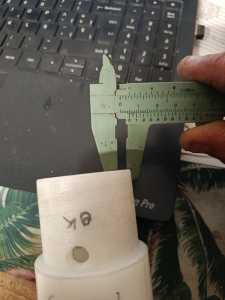

Yo me estoy mecanizando televes para poner rotor.  Si me mandas whatsap mañana te mando video.  El tef en mi perfil.

Varias personas me preguntaron.   Decidí hacer un video explicativo de mi chapuzilla que espero funcione.
Seguro hay personas en el foro que lo hacen mucho mejor que yo!!!  Pero por si a alguien le puedo ayudar........aqui tiene:

En las caracteristicas pone: Para mástiles hasta 40 mm
A mi entender, ahora le pones 1 casquillo que no pueden ser menos de 2mm por lado y me parece muy fino. Redondeamos, 5mm.
40mm-5mm=35mm    Un mastil de la antena de la tv y de los estrechos.    Y luego ponemos antenas, apretamos firmemente y plegamos o hacemos ovalado el mastil de 2mm de pared.
Muchisimas antenas no aceptan mastiles de 35mm, el fabricante recomienda 50-60mm, ni los rotores aprisionan mastiles de 35mm y esas torres te obligan a ello, y "ojo" he escrito 2mm de pared de nylon que es de risa.  No puede ser 2mm, si te cae al suelo, se rompe. (Estoy exagerando).
Como diria EA2AQH: Ya tienes el fusible mecanico de tu torre.
Para mi, inviable.

Hola, en breve voy a hacer un puntero para rotor Yaesu G-2800 en una torre televes de 360, cuando lo tenga acabado pongo imágenes de como queda, 73....

He visto el video de tu soporte y está genial, pero si me permites un consejo, ponle pasta autoblocante o tuercas autoblocantes (las que tienen como una goma por dentro) a todas las tuercas del sistema.
El motivo es porque por las vibraciones al paso del tiempo corres el riesgo que se desenrosquen, caigan los pernos y se quede el sistema suelto.
Te lo digo desde la mala experiencia en algo parecido.
El viento y las vibraciones hacen diabluras.
Un saludo y enhorabuena.

Gracias.   tenia pensado dejar caer una gotita loctite botellita roja ja ja pero eso cuando las monte.
