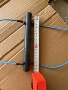

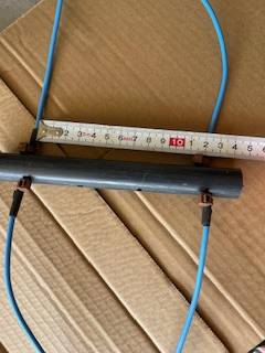

#395673  - 2 agosto, 2024 13:22
Hola Pepe, lo prometido es deuda adjunto imágenes de los separadores, que he montado en mi prototipo de windom para las ramas de 15 metros, he incluido la cinta métrica para dar una idea de las dimensiones, cada separador tiene 18 cm de largo y los cables se encuentran a 12 cm, milímetro arriba o abajo. Añado que con 2 ó 3 para la rama corta y 3 ó 4 para la larga es suficiente para las medidas de 15 metros.
IMG 1163
IMG 1164
 Saludos de EA4EIY
