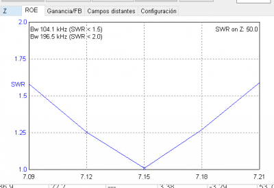

Dispongo de un mástil de 13 metros.
Con objeto de hacer alguna activación en 40m de algún DME me he puesto con el MMana GAL y ha salido ésto.
¿qué rendimiento pensáis que puede dar? A priori SWR perfecto y diagrama de radiación pues... hay lo que hay...
Los cálculos son con la base del delta a 2 m de altura sobre el suelo
Os paso pantallazos
LONGITUD DE ONDA = 41.929 (m)
NUMERO TOTAL PULSOS = 100
THE LOWEST POINT OF ANTENNA = 2.000 M
LLENADO DE LA MATRIZ...
Matriz de factores...
PULSO U (V) I (mA) Z (Ohm) SWR
w3c 1.00+j0.00 20.10-j0.16 49.75+j0.39 1.01
DATOS DE LA CORRIENTE / DATOS ACTUALES (Ambigüedad del original)...
CAMPO LEJANO...
NINGUN ERROR FATAL.
0.39 sec

Hola, ¿has probado la configuración tradicional de la Delta para hf, en horizontal y alimentada con 4:1 ó 6:1 por un vértice?. Igual te resulta más fácil montarla y tener buen rendimiento si no está muy baja. En mi caso, tengo varias instaladas así, una para 160m y un par para 80/40/20m y demás.

En principio para una delta en horizontal Necesitaría 3 mástiles, ha comentado Javier qué sólo tiene 1 mástil....y aún teniéndolos, yo veo mucho tinglado para una simple activación que puede que dure como mucho una mañana, la mitad del tiempo de esa mañana la emplearíamos en montar y desmontar la antena....

La idea parece interesante, ya que en 40 m el diagrama es casi omnidireccional en azimut y su radiación cenital lo haría adecuado para cubrir unos 500 km alrededor por NVIS (cuando foF2>7 MHz) Sin embargo, aunque pudiera resonar también en el 2º armónico (14 MHz) y pensando en enlazar también con Canarias; su diagrama ya no parece adecuado para ello...
Puedes probar otras antenas sencillas para 7 & 14 MHz (ej. dipolo Windom, no necesariamente horizontal si no en Λ, en Γ, etc.)

Dudo mucho que sea buena alternativa, logísticamente hablando (montaje y desmontaje de la antena). Demasiado tinglado para ese objetivo.
Dado que la mayor parte de los potenciales clientes serán EA, un simple dipolo no muy alto (o un bazooka) suele resultar más práctico y efectivo. Incluso, me consta que algunos "activadores" se apañan con antenas de móvil, buscando más rápidez y comodidad.
73 & DX, Manuel
Nota:
Ahora bien, como jugueteo con el software de simulación de antenas, es tan buena opción como muchas otras.
