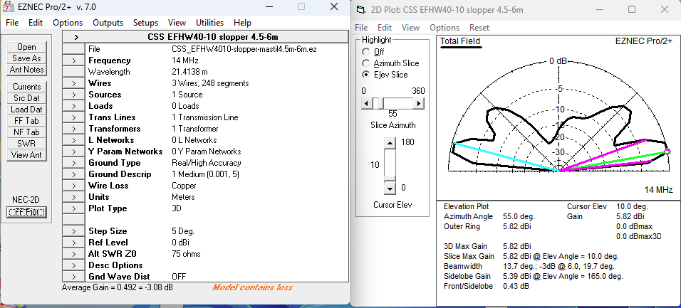

Hola, estoy aprendiendo a usar EzNEC y acabo de configurar mi antena End Feed de media onda para 40m que está instalada en la azotea de un edificio de 5 plantas, el UnUn sobre un mástil de 4,5m y la punta sobre uno de 6m, agradecería mucho si me pudierais decir si tiene buen aspecto mi configuración.

estaria muy bien si fuera esa altura,creo que si no veo mal pones altura de 22,5m de altura,eso no es lo que tienes,tu altura son esos 4,5 o 6m de altura,si estubiera a 22 m de altura seria perfecta y bien modelado ,pero el suelo es de tu terraza,no de la calle a la alimentacion de la antena,siento quizas desanimarte,pero es para que no te engañes a ti mismo,un saludo

Muchas gracias por tu comentario, no me desanimas en absoluto, simplemente estoy aprendiendo y “jugando” con esto. Mientras la configuraba me entró esa duda y busqué algo sobre el tema, la AI me insistía que debía ser así, le pedí insistentemente que me diera fuentes y no me encontró ninguna relevante, pensando sobre el tema posiblemente será algo entre las dos, aunque evidentemente la cercanía de otros edificios influirá.
En cualquier caso mi idea de esto era jugar y hacerme una idea cuantitativa sobre si merece la pena hacer cosas del tipo de cambiar el hilo (material/grosor), subir un poco la antena, etc…

si con la AI debes conocer el tema y dialogar con ella con razonamientos tecnicos,ya que te dara en primeras una respuesta no correcta, si le vas haciendo entender ella razona y al final te da resultados buenos,respecto a los simuladores tanto eznec como mmana no hay que hacer mucho caso a la ganancia y lobulo de radiacion que dan,con alturas razonables pueden darla ,pero con reservas y claro eso en condiciones ideales ,es decir en el campo abierto,no en ciudad,hace tiempo abri un tema que era la 1/4onda vs 5/8 de onda,precisamente para calcular a que altura se podia considerar la antena en espacio libre,ya que con horizontales no funcionan bien,comprueba que si pones alturas de kilometros siguen dando ganancia de tierra cosa que no es verdad,pero con antenas verticales si lo hacen bien,asi que fui experimentando con las dos verticales hasta que la ganancia de suelo fuera la misma que en espacio libre,esto dio un resultado que en 2,5 longitudes de  onda a 3 esta el limite,con tu altura de 6m pues tu antena radia totalmente hacia arriba para nvis,sigue experimentando y disfruto mucho con los simuladores aunque mas bien lo hago en yagis de v-uhf,un saludo
