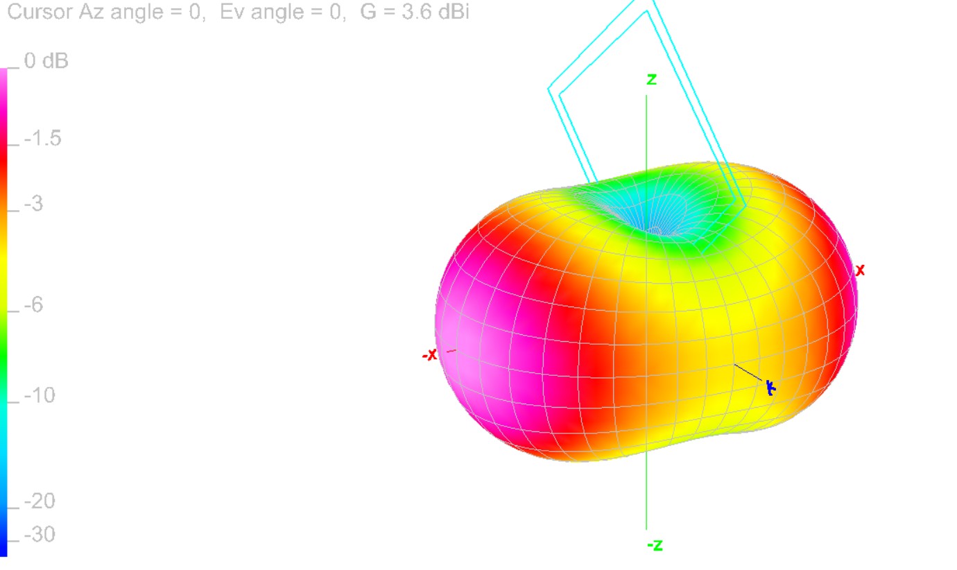

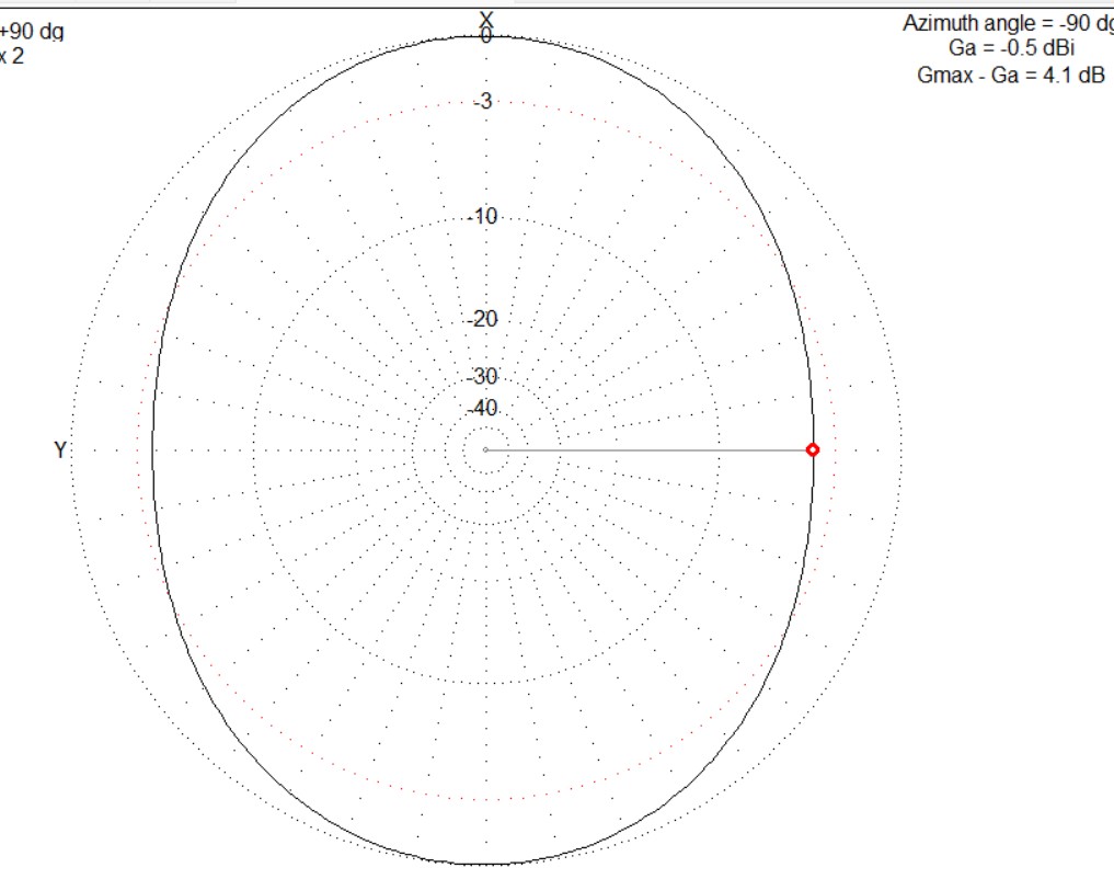

#404793  - 28 agosto, 2025 08:58
la biquad tiene 3,6dbi de frente y -0,5dbi de lado,tiene direccionalidad,superior a la x200,va ser que no,las comparaciones de antena son odiosas y mal hechas.el simulador no engaña.un saludo

#404794  - 28 agosto, 2025 09:36
Publicado por: EB3DYO
Esa simulación parece que esta hecha en polarizacion horizontal, hazla en polarizacion vertical y veras como a efectos practicos es omnidireccional y tambien mide la ganancia a unos 4 o 5 metros del suelo, no en el espacio libre.  Respecto a las comparaciones: pues las decenas de reseñas de estaciones que dicen que va igual o mejor que una X-200...  se lo habran inventado? creo que no. La teoria de la simulación es una cosa y la practica real es otra. Un saludo.

#404795  - 28 agosto, 2025 09:54
esta simulacion como bien pongo arriba es en polarizacion VERTICAL,la ganancia de una antena debe darse en espacio libre,una ganancia sobre altura de suelo es falsa y no real, solo se supone en condiciones ideales como campo abierto,todas las comparaciones deben ser en espacio libre,luego si tienes suerte y hay reflexion en el suelo ira de gratis,la teoria de la simulacion es real y siempre superara cualquier prueba mal hecha de campo,o como crees que esta diseñada esta antena?,respuesta :con simulador,la ganancia que da el fabricante es la maxima sobre suelo a 6m ya que a partir de aqui la ganancia baja al estar ya en espacio libre,pero si uno es feliz asi ,pues se-lo,pero ya sabes el algodon no engaña.un saludo

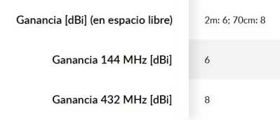

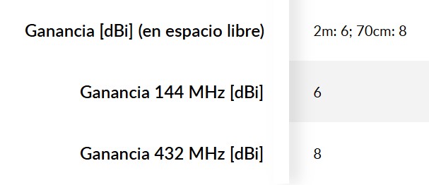

EB3DYO
Mensajes: 2845
#404797  - 28 agosto, 2025 10:54
X-200,ESPACIO LIBRE,un saludo
X 200

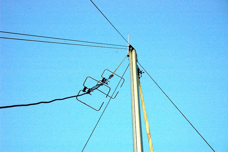

#404808  - 28 agosto, 2025 22:03
Aparte de un clon que hizo un cloega de la Bi_Quad que sólo he probado en un par de ocasiones, la que si he usado bastante en SSB y /MM donde no es posible usar una direccional facilmente, es el dipolo cerrado de M2, enfasando dos de estas antenas. El resultado fue bastante aceptable.
No se porqué, en un momento dado en que tuve que dejar un cuarto de redes que tenía realquilado en el puerto, la vendí para quitarla de enmedio.
Un error, porque está muy bien construida, soporta perfectamente el agresivo ambiente marino, y ahora es un problema comprar nada en los USA (y fuera de la CE), porque el trámite aduanero es caro y abusivo en cuanto a los importes que aplican. Pasan olímpicamente de los importes indicados en factura, y dependiendo de quien te toque en suerte, pues así va la cosa. Ni equipos reparados en garantía respetan. Hace poco compré un KiwiSDR en ZL. 160€ de primeras, y luego de averiarse y mandarmelo reparado en garantía, indicando que era a coste cero por este motivo, la cosa fueron 80€ del ala. Un paquete más grande como las M2 y enfasadores, etc. El vista aduanero me clava lo que vale una torre telescópica jaja.
Por eso el pensar en esta antena YG que ahora se anuncia tanto por aquí.
Gracias a todos por vuestas valiosas opinioines y ayuda.
