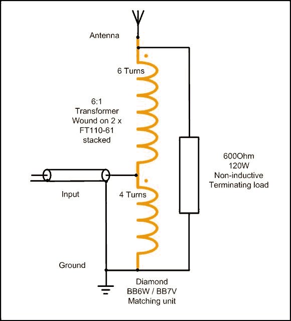

#379942  - 30 septiembre, 2022 20:35
Hola Antonio,
Ambas son antenas multibanda de banda ancha, no resonantes, que sin ser una maravilla de antenas permiten hacer radio en todas las bandas de HF, sin necesidad de ajustes.
Están pensadas teóricamente para no tener que utilizar acoplador de antena, pero en la práctica siempre acaba resultando necesario para alguna banda.
Estas antenas, para conseguir una ROE baja y evitar el uso de acoplador, utilizan sistemas que sacrifican algo de potencia.
La COMET CHA -250B utiliza una contraespira en el transformador de impedancia (UNUN) para introducir unas perdidas deliberadas con el fin de mejorar la ROE.
Comet style TXFMR
La OUT-250B es una antena clónica de la original COMET- CHA 250, que utiliza unos toroides de baja calidad para el UNUN, y aunque resulte más barata ¡no te la recomiendo!
La DIAMOND BB7V, al igual que la versión de hilo DIAMOND BB6W, utiliza un transformador de impedancia con una resistencia no inductiva de 600 ohm 120W, lo que supone un desperdicio considerable de potencia.
UNUN BB6W con resistencia
UNUN BB6W
