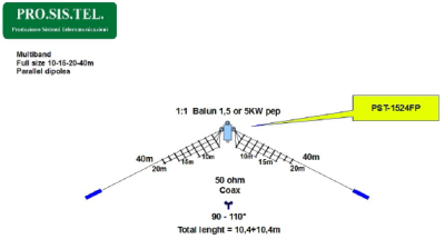

#399450  - 4 enero, 2025 11:14
Pro.sis.tel e aqui una antena fan dipole o dipolos en paralelo o antena ventilador o bigotes de gato  que ya no fabrica, pero tiene otras antenas delta loop incluidas ,  https://www.prosistelshop.com/es/
