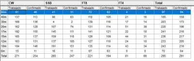

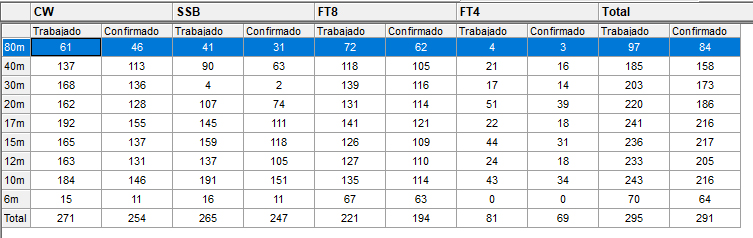

Te voy a pegar la estadística y podrás ver los países que tengo trabajados y confirmados. Te has de fijar en las 6 bandas de la antena. Para 30/18/24 tengo dipolos. La antena la tengo puesta con unos vientos de fibra a mitad de la antena, vivo en un bloque de 6 pisos de altura y mi barrio está en un cerro. Cuando sopla el viento pega fuerte y te lo dice una persona que ha vivido en la playa y ha sido pescador profesional, entiendo de vientos…

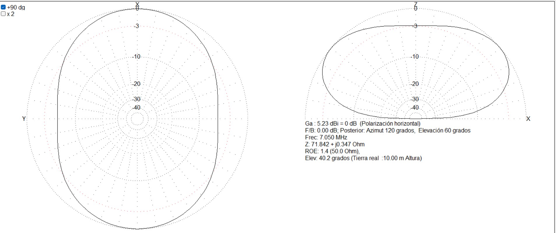

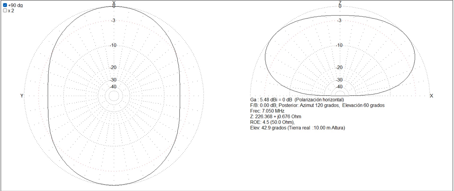

este video engaña esta mal simulado,el punto de alimentacion no esta a la misma altura,la antena tampoco,lo cierto es que no hay diferencia apreciable entre el dipolo Vinvertida y la loop,pongo las dos a 10m de altura y las dos alimentadas arriba ,para que la comparacion sea buena,un saludo
V INVERTIDA 10M ALTURA PUNTO ALIMENTACION
DELTA LOOP 40M
