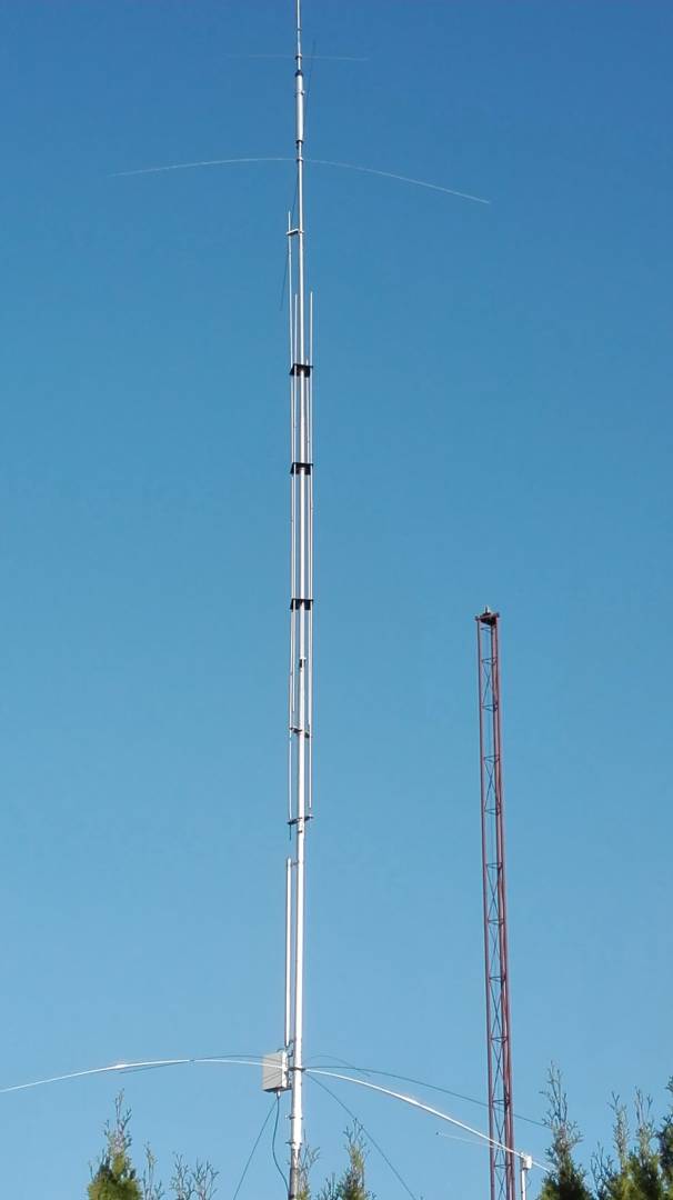

EA9FN - LA REINA DE ÁFRICA - ANTENA VERTICAL CON CARGAS LINEALES de 7 bandas
EA2AJO, EA2FKJ y EA1RY reaccionaron

Buenos días.
La información y características de esa antena en la web es prácticamente nula. Supongo que será una antena de cargas lineales de 6 a 20 metros y llevará una bobina para la banda de 40 metros. Se desconoce altura, potencia soportada, ROE, longitud de onda por banda, precio y stock.
A ver si hay alguien que tenga o haya tenido esa antena y me pueda informar, sino pues le llamaré por teléfono o le enviaré un email solicitando más información.
Gracias, un cordial saludo.
