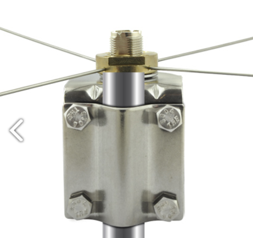

Supongo que ya lo habras solucionado pues veo que el post es de hace algun tiempo, pero estoy seguro que el coaxial tiene un corto. Si a eso añades la falta de plano de tierra ...
Yo uso la misma emisora con la misma antena en el balcon con 6mts de coaxial LMR-400 y un plano de tierra artificial con cuatro radiales y funciona de lujo con una ROE inferior a 1'2.
Esa antena esta pensada para coche, y la misma carroceria te hace de plano de tierra.
En cuanto a la Retevis RT95, va bien para lo que cuesta, pero ojo no disipa bien el calor por mal diseño, por lo que es facil quemar el final. El transistor final de potencia es economico, pero laborioso de sustituir. Te recomiendo un ventilador silencioso de PC en modo continuo sobre la emisora y te quitas un problema antes que aparezca.
