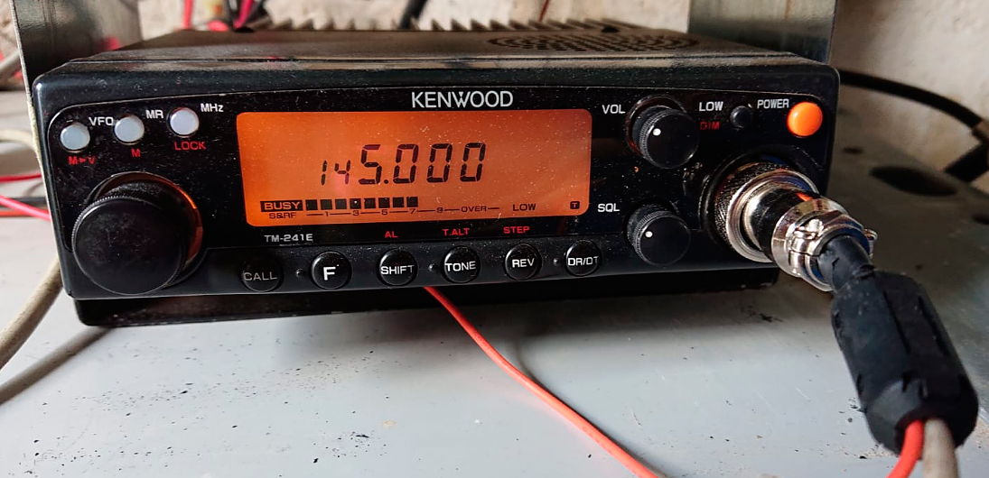

Pero desgraciadamente hay una interferencia local de 57 continua modulada, en la frecuencia fundamental de recepción
del repetidor en 145.000 MHz, Os paso una Fotografía dentro de la caseta del repetidor
RX1
Cuando una  estación lejana llega al Repetidor, con una señal justa, se le suma a la intermodulación generada por la interferencia local (producida del repetidor de TV, que es el causante de ella), saliendo una  modulación con un ruido de fondo desagradable y en alguna ocasión incomprensible...

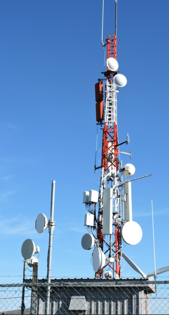

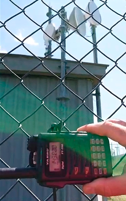

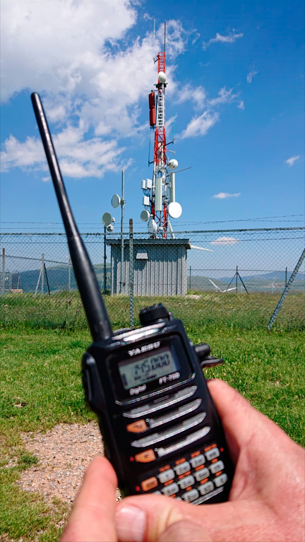

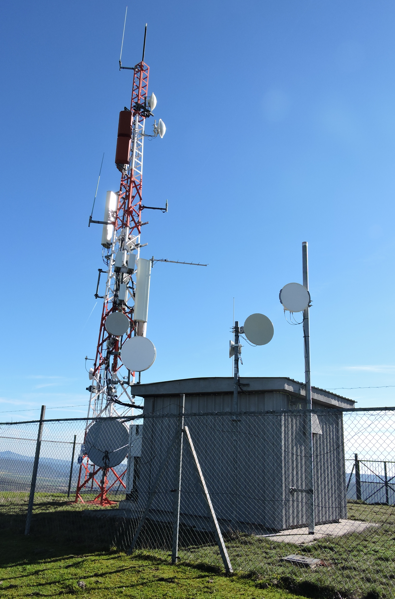

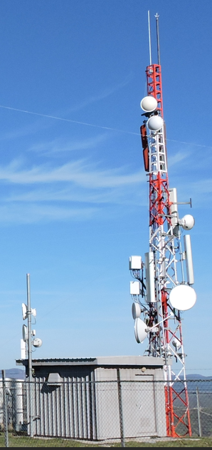

Parece ser, que es producida pon una estación repetidora de TV… cercana a 47 metros.
Fotografía del lugar de la interferencia...
wk1
wk2
¿Alguien nos puede asesorar para denunciar la interferencia a telecomunicaciones?

Respecto a la interferencia te digo lo que hicimos en Tarragona. Tuvimos una que se iba moviendo por toda la banda de 2 m. Pues llamamos a Inspección y nos dijo que le mandásemos un correo con todos los datos posibles. Y se encargaron de todo.
Vuestra ventaja es que ya sabéis que provoca la interferencia y dónde está, así que debería ser rápido la resolución.

Suponiendo que sea por ese transmisor de TV, porque:
- Veo otras muchas cosas en el poste
- Los de TV los pone la Junta CyL.
- El de TV no creo que sea repetidor (aunque entiendo es una forma de hablar), transmite directamente lo recibido por SAT.
PERO, yo rápido (como dice mi amigo Carlos) daría parte a Teleco y que vayan, midan y actúen. Vaya coña, lo siento.
Donde yo subo con frecuencia hay otro transmisor de TV y sin problemas. Mucha suerte.

Varios Radioaficionados me preguntan como es el QRM ruidoso de la interferencia local en el  Repetidor de VHF

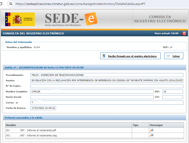

Me informan de la JEFATURA PROVINCIAL DE INSPECCIÓN DE TELECOMUNICACIONES, que la interferencia esta solucionada...
Asunto: Informando sobre localización de la fuente interferente y requerimiento efectuado al interferente para el cese de emisiones perjudiciales.
En relación con la reclamación de 17 de agosto de 2023, con número de referencia ZZ-_ _ _ _ _ _ -INT
presentada por CARLOS _ _ _ _ _ _ _ _ _ _ _ _ _ _ _ por interferencias perjudiciales en la frecuencia
145.000 Mhz, que afecta a los equipos ubicados en:
ALTO DE ONCA _ _ _ _ _ _ _ _ _ _ _ _ _ _ _ _ _ _ _ _ CASTILLA Y LEÓN.
le comunico que después de las comprobaciones técnicas realizadas por personal de esta Jefatura
Provincial de Inspección de Telecomunicaciones, se determinó que la perturbación está ocasionada
por una señal radioeléctrica generada por un equipo de un servicio de telecomunicaciones,
tratándose de una emisión de carácter no esencial.
Con objeto de subsanar dicha anomalía fue requerido el titular de la estación emisora para la
revisión y reparación del sistema que provocaba la emisión no deseada.
Una vez subsanada dicha anomalía y habiendo cesado la interferencia,
se procede al cierre del expediente de reclamación por interferencia.
Lo que le participo para su conocimiento indicándole que cualquier duda o consulta sobre el
particular puede efectuarse en esta Jefatura, citando la referencia. _ _ _ _ _ _
Torreta de Radiotelecomunicaciones causante...
- Información relacionada:
· Puede ser que el causante de la interferencia en 145.000 MHz,
fuera  causada por un equipo de punto a punto en 5GHz de la marca Ubiquiti ...
que tiene algún tipo de oscilador o multiplicador que genera una micro portadora en VHF en 145.000 MHz...
!que casualidad...!
