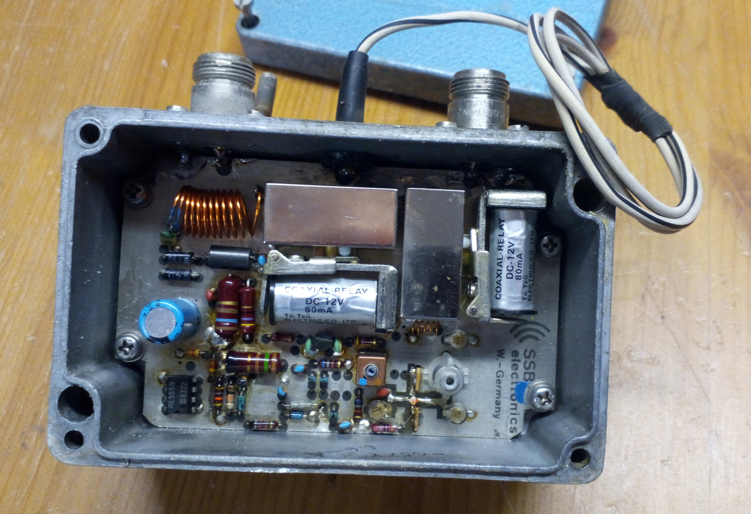

Buenos días a todos,
Necesito reparar un previo SSB Electronics del que desconozco el modelo. Externamente es idéntico al MV144S, pero la placa interna es diferente y no llego a averiguar el transistor (es cuadrado y marcado como "Bf"). Adjunto un par de fotografías.
Gracias y 73,
Amadeu, EA3OW

hola Amadeu he estado buscando y no he encontrado la  referencia,es un gasfet del tipo de LNB algun mgf 1302,1303 ,o alguno mas moderno,supongo que cualquiera de estos valdria,siento no poderte ayudar mas .un saludo

Muchas gracias Francisco. Lo averigué. Jon, EA2SN, me pasó este enlace: https://pa3csg.nl/?page_id=23, es un MGF1903. Imagino que antes debía llevar un 1302.
Lo que me queda por averiguar es el modelo.
