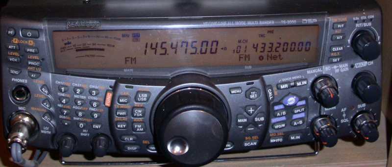

No obstante, de lo que hay en el mercado nuevo, me decanto por el Kenwood TS-2000X...el 4x4 de la radio.

Sin duda el TS-2000 X
Su relación precio/prestaciones... no es superable por ningún otro.
Si le añades la unidad de grabación, pues ya lo tienes todo (viene estabilizado en frecuencia).
Vale para fijo y para portable.
El problema es que son 2.000 Leuros, pero nadie dá más por menos:
http://radio.clickdx.info/index.php?main_page=index&cPath=1_23&sort=20a&page=2
El 857/897 ó 706/7000 etc... son otro tipo de equipos. (aunque yo hago EME con un 706mk2g por su excelente recepción...y no lo cambio, pero estabilizado, es imprescindible).
El ts-2000X lleva acoplador automático y filtros de serie, para hacer HF en /P lo mejor... también hay que valorarlo.
Para SAT te servirá con solo el TS-2000X, mientras que con uno que no sea full-duplex necesitarás Dos equipos.
Uno pequeño vale la mitad o menos... pero tiene menos cosas, y que no son superfluas, ni mucho menos. (1.200 Mhz, acoplador, full-duplex para SAT, TCXO, LLamador automático, filtros).
En resumen, la decisión es tuya.

Al igual que todos, optaria por la ts2000 que supongo que la habras visto, y no es tan tan grande.
Es un equipo para portable y para lo que quieras.
Y se puede comprar por menos de 2000e con el modulo de 1200mhz.
Es cuestion de hablar con el vendedor.

El ts2000 tambien se puede comprar si el modulo de 1200mhz y tambien es mas asequible.
De tamaño, creo que van por el mismo estilo.
Y el ts2000 tiene mil cosas mas que el icom, que solo es de vhf, uhf y opcionalmente, 1200mhz.
HF, 6 metros, acoplador, tnc, y muchas cosas mas.
Y no es mas caro.
Sin duda, para mi, ts2000.

El TS-2000 puede funcionar perfectamente en movil, con una caratula frontal similar a la del TM-700...y el cuerpo del equipo "escondido". Esta opción reduce bastante la necesidad de espacio en la posición del operador.
En concursos tiene la opción de instalarle el llamador interno, es una opción recomendable para los concurseros.
