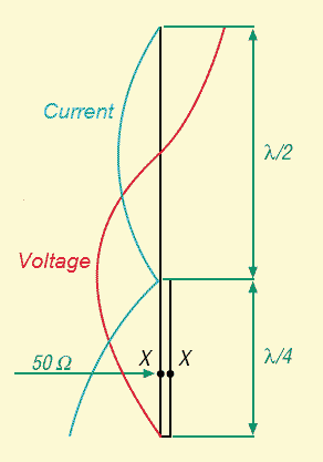

Has probado la TX con una "antena J" que es sencilla de realizar...
antena JJ
- Si no puedes realizar esta antena sencilla, la puedes comprar por 25 euros aproximadamente, diferentes sitios:
· N9TAX ANTENNA SLIM JIM
· Radiowavz JP2U 2 Meter Portable J-Pole Antenna
· model_roll_up_2m_70cm_roll_up_j_pole_slim_jim_antenna
· antena MFJ-1730, HT ROLL-UP ANTENNA 2-M, BNC
antena j MFJ 1730

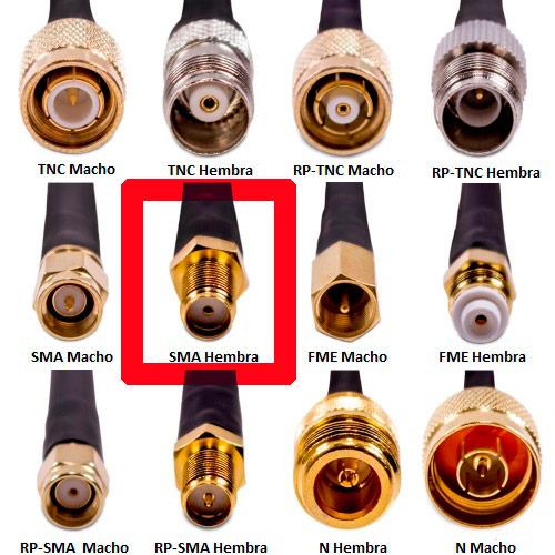

Publicado por: @ec1t
el Conector  SMS que se utiliza para conectar el cable coaxial a la "emisora portátil" moderna...
En la actualidad las "emisoras portátiles" modernas de CHINA... el conector suele ser SMA macho
y para conectar una antena, se necesita un conector "RP-SMA Hembra", señalado en la imagen de color rojo
Conectores cable
· imagen del conector RP-SMA-Hembra, que tiene la "antena de porra"...
para conectarla a la "emisora portátil"/walkie-talkie
conector sma h
conector sma hh
· Por otro lado, si dispones de una antena de porra, con conexión BNC-Macho,
se puede utilizar un adaptador "BNC-Hembra" a "RP-SMA-Hembra"
CONECTOR BNC RPSMA

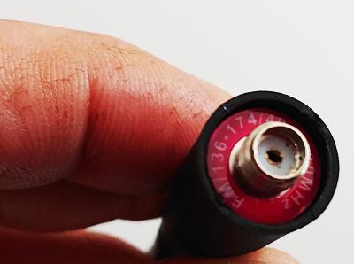

· En algunas ocasiones, el conector de la antena de porra, le llaman connector  "RP-SMA-F Hembra" ,
os paso esta imagen de una  "emisora portátil//walkie-talkie" moderna de CHINA...
conector smf f1

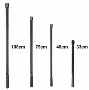

· Por otro lado hay una antena con algo mas de ganancia que se llama
"antena táctica plegable VHF" con conector "RP-SMA-F Hembra"
las hay de diferentes longitudes 47 , 74 , 108, 124 cm
antena ttt
antenna tactica
antena tt
