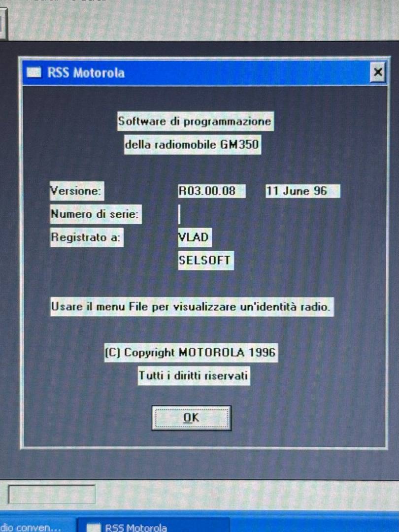

Tengo varias versiones del RSS correspondiente a la Motorola GM350, pero no tiene la opción necesaria para poder eliminar esa dichosa y maldita función que algún iluminado de Motorola decidió poner. Esta es una de mis versiones:
MI RSS
La otra opción es implementar un retardo que desde el momento que se SUELTA el PTT (comandado por el COS del equipo receptor) inhiba durante el tiempo necesario para poder evitar el bloqueo, pero eso dará bastante o mucho trabajo.
Sigo buscando... y por supuesto muchas gracias.
