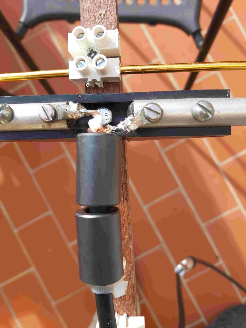

pasar el coaxial por 5+- toroides FT82-43,dos FB-43-7351 como el mio,y tambien uso en 432 uno de pinza como los que vende astroradio,en 145  dos perfecto.un saludo

el de la foto tambien es de 432 son los FB-43-7351 con cable de 7mm ya que el de 10mm no entra,este esta en una yagi con dipolo abierto,elimina totalmente la CMC ,los de astro radio los utilizo en los concursos con antena de dipolo cerrado en 432 los tienes aqui

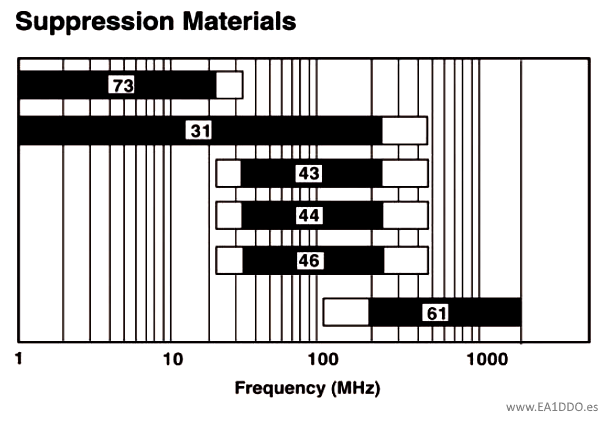

Es que la técnica es diferente.
Las ferritas, muchas no suben bien en frecuencia.
Por ese motivo, en V/UHF se usan otro tipo de choques/balun. En la siguiente página del amigo Hartmut tienes unos cuántos:
http://dg7ybn.de/Symmetrising/Symmetrising.htm
Como podrás observar, la mayoría se basan en las propiedades del 1/4λ, o múltiplos.
Para las bandas más bajas de VHF, aún se pueden usar algunas ferritas:
http://www.ea1ddo.es/Choques_RF.php
Materiales más comunes:
73, Máximo EA1DDO
