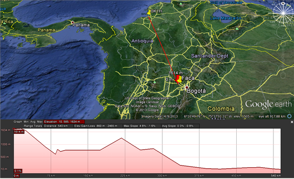

Aprovechando el Concurso Fundación de Bogotá, hice (con cita previa) un contacto desde mi casa en la costa FJ29em hasta cerca de Bogotá, concretamente Facatativá en FJ24tt con HK3SB situados en una cima de 3200m de altura (yo a 10m).
Fueron unos 540 Km, nada especial en Europa pero bastante especial por estos lares.

El contacto que describí arriba, ese de 540 Km entre mi QTH en FJ29em y la estación HK3SB en una cima a 3200m de altura en FJ24tt, sirvió para hacer el nuevo record del concurso Fundación de Bogotá y establecer también un nuevo record en Colombia, en 144 MHz en directo (sin repes).
