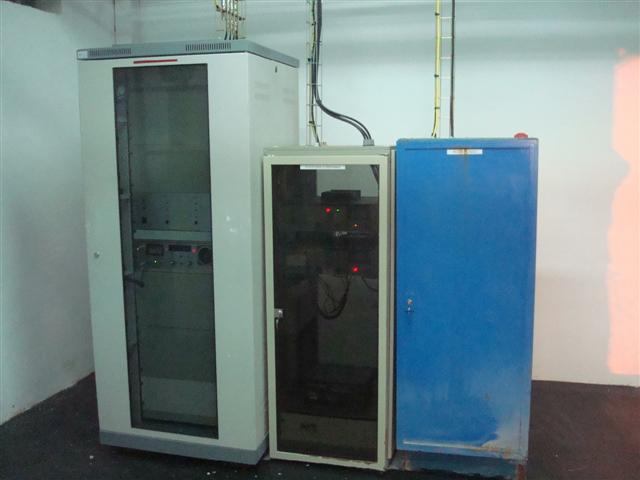

Tras unos meses en QRT por causas ajenas a nuestra voluntad, la primera fase de la puesta en marcha de nuevo del R-1 (RV-50) ya está realizada.
La causa de haber permanecido en QRT durante estos meses ha sido que la caseta donde se ubicaban multitud de servicios (proteccion civil, ambulancias, carreteras, etc) entre ellos el nuestro, estaba en un estado lamentable y encima, esa ubicación, ha sido elegida por el gobierno de Aragón para uno de sus principales centros de comunicaciones.
Esto ultimo es peliagudo. ventajas de estar allí, la caseta es nueva, con todas las "comodidades" pero, allí mismo han colocado una emisora comercial de FM (102.9) de Aragón Radio con 5 KW.
La nueva torre es la única que va a quedar en esa ubicación por lo que se colocan las antenas en esa torre o no se colocan en ningún sitio.
Por otro lado las cotas de situación de las antenas están definidas por lo que no se puede "jugar" con su posición.
Resumiendo, las antenas del R-1 con su nuevo indicativo ED2YAI están a escasos metros (2 y 8 metros) de las de emisión de FM (paneles enfasados en las cuatro caras).
La primera fase consistía en poner en marcha el repetidor (que es el mismo que había antes, perfectamente ajustado por Jesús EA2CT) y ver que pasaba.
Para forzar las pruebas, se ha puesto la antena de recepción en la parte superior, a 1,5 metros de los 5 KW en 102.9... resultado, no está tan ensordecido como se sospechaba.

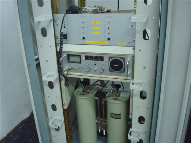

Se ha colocado el equipo, las cavidades, las fuentes de alimentación, etc en un rack, exclusivo para URZ (si supiera como adjuntar una foto la pondría).
Así se ha quedado para, la semana que viene o cuando se pueda, en la segunda fase, colocar un filtro pasabada de 145.025 y rechazo a 102.9, posible colocación de una cavidad pasabanda en Rx (ahora se trabaja a 2 antenas en disposición colineal -una encima de otra- y dos cavidades paso-rechazo una en Tx y otra en RX) y "jugar" con la elección de que antena se emplea en TX y cual en RX.
Sirva este post como información a los usarios de este repetidor y de petición de disculpas por el posible mal funcionamiento que esperamos y deseamos sea temporal.
Cualquier comentario y / o consejo es agradecido

Mensajes: 336
#125697  - 17 noviembre, 2010 17:15
Adjunto las fotos que me ha enviado Julio.
73 de Ismael,
EA4FSI

#125701  - 13 diciembre, 2010 00:50
Retomando el hilo.
Se ha añadido una cavidad más (filtro pasa banda / rechazo ) en la linea de recepción, por lo que parte de la interacción existente ha desaparecido.
Se agradecen controles.

EA1FBF
Mensajes: 1795
#128360  - 13 diciembre, 2010 01:29
Hummmm....
Julio ¿exactamente qué tipo de cavidades estáis utilizando en RX...?
Una cavidad paso-rechazo es lo que observo... y ahora habéis colocado otra igual...¿? o es una "paso banda"...
¿Tienes alguna foto...?
Bueno, esto lo comento porque necesitáis rechazar la señal de la Banda FM y las cavidades paso-rechazo del duplexor de un repe lo dejan totalmente expuesto a esta banda (la Banda comercial pasa sin atenuación ninguna).
Para estos casos hay unos filtros excelentes de tipo "paso alto" o también los tipo "notch"... que rechazan la FM comercial en valores de 50 a 60 db. (también se pueden hacer, son sencillos).
O bien una "paso-banda" que supongo sea lo que habéis añadido, pero me entra la duda...
Por pequeña que sea (según "Q") se carga 40 db. o más de la banda FM... y de casi todo lo demás cercano.
Como cuestión a comentaros... ya que no suele ser algo muy "instintivo"... decir que también contempléis el poner una cavidad "paso-banda" en el TX... pues es muy curioso observar como, a veces, la señal de FM entra por el transmisor e influye en el receptor.
Puede parecer increible, pero eso pasa con algunos modelos de repe, con otros no. (para saberlo hay que probar).
Sin embargo el mayor problema de los transmisores FM es que son SUCIOS... y les quitan los filtros (que están obligados a poner) porque se comen Vatios y ya se sabe que Vatios=cobertura... así que es imposible quitarse de encima señales que están en nuestra propia frecuencia (espureas y etc.)
Bueno, son solo ideas.. supongo que ya lo tenéis contemplado, son simples apuntes.
La verdad que mantener estos cacharros suele ser el trabajo de nunca acabar.
Suerte.
