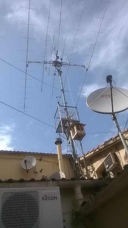

Como que llevaba mas de año y medio sin poder trabajar EME me saque la espina y aparte de pasarmelo pipa con la estacion portable que va de maravilla de pasada he ganado en la categoria D por tercera vez este concurso, por mi parte le puse todas las ganas y tiempo para ganarlo, pero la gracia es de la estacion que tengo portable.
Las antenas de QTH el domingo pasado con la ayuda de varios amigos sacamos del mastil de la torre el soporte con las 2x17 Elm. y ya he empezado las reformas he trabajado toda la semana y ya esta bastante adelantado y hoy estoy reventado he subido una antena y he bajado la otra en dos mitades yo solo y son muy largas , una ya esta apunto de colgarla y la otra pronto estara apunto si todo sale bien espero que dentro de una semana poder poner otra vez las antenas en la torre y como maximo a final de mes tener todo operativo, ya que puedo trabajar a nivel del tejado por la foto que pongo ya tiene unos tornapuntas de refuerzo en las puntas del soporte horizontal que es de tubo cuadrado de Inox y mide mas de cuatro metros de ancho donde van las dos antenas de 10 metros de boom.
Con el soporte a nivel del tejado se trabaja muy bien uno ya no es un chaval, ya pondre una foto cuando este de nuevo operativa la estacion en las 3 bandas.

Hace un mes que empece las reformas de las antenas y ya lo tengo terminado, si el QRM me deja podre trabajar EME ya que desde el domingo pasado que levantamos las antenas tenia entre un S5 a un S7 de QRM las 24 horas (sin previo)aunque por las noches vajava a un S2 y por mas que probe no podia ver nada de Luna, ni con 50º de elevacion tenia el receptor sin sensivilidad.
Ya desesperado queria vajarlas de nuevo para comprobar todo de nuevo, pero el miercoles llovio yyyyyyyyyyyyyyyy desaparecio el QRM con la cual ya podia ver las estaciones y trabajar mis primeros QSO, por lo que de momento no bajo las antenas ya que alguna estacion grande la he visto con -16 y a Juan EA4CYQ pasando controles a Mario I1ANP con -21 Db que es muy buena señal, luego bajaron las condiciones y nos perdimos, pero parece que todo funciona muy bien.
No tengo claro de donde venia el QRM que duro 3 dias y que desapareciera con la lluvia ahora hace sol y no hay QRM esperara ver si aparece y a buscar de donde procede, si alguien tiene alguna idea de donde se puede producir El mas fuerte entre los 130º y los 170º luego bajaba bastante y porque ha desaparecido cuando ha llovido acepto todos los comentarios.
Os paso unas fotos con todo montado las tres bandas con dos antenas por banda mas sus preamplificadores ya en la torre pero abajo y otras a la altura de trabajo que no es muy alta pero siempre las he tenido a esta altura pero con todo repasado y mejorado, o esto es lo que intente, en un mes desmontar reformar y volver a montar todo.
Espero con el tiempo poder trabajar los EA-EB que me faltan via Luna.
73 Pau EA3BB
