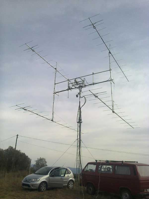

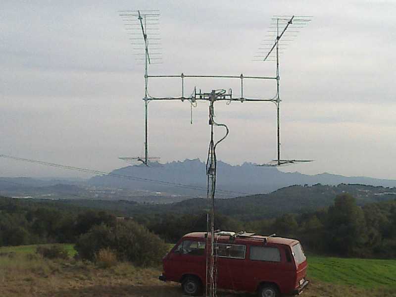

Esta semana he montado la estación portáble de Luna EME para trabajar el contest de la ARI los dias 12 y 13 de Abril.
Creo que sera una buena ocasión para los que tenga intenciones de entrar en el mundo de la Luna intentar el contacto el fin de semana del contest.
La estacion se compone de 4x13 Elm con una ganancia estimada de 19,3 Dbd es, en RX tengo el preamplificador con un ATF 54143 y un Amplitec con la GS31 una estacion mediana alta que funciona muy bien, espero aumentar las iniciales con algunos EA o EB/EC que quieran intentar el comunicado.

Esta estacion portable tiene ya casi 6 años la construi para la expedicion a Andorra el 2009 como C37DXU.
La probe en el 2008 grabando un video para demostrarme y hacer un ensayo general que se podia montar en 4 horas por una sola persona y lo consegui, en el video se ve http://www.ea3bb.net/?page_id=17 que es posible y tambien comprobe si funcionaba bien cosa que efectivamente recibe muy bien.
Despues de la expedicion a Andorra la he montado cada año en la misma casa de campo el QTH de Josep EB3DGV que me proporciona 220 voltios y internet para el chat.
Aunque se encuentra a 500 metros ASL para tropo no es el mejor lugar por no estar en la cima en algunas direcciones tengo montañas un poco mas altas y en otras la misma casa es un obstaculo, pero seguro que lo pasare bien.
Ahora hacia dos años que no la montaba por que el 2013 fue un año malo de salud y la ultimas revision de la laringe ha sido muy buena y ya estamos otra vez para hacer QRM en la Luna.
Este fin de semana no saldre por EME pues las previsiones indican condiciones "Muy Malas"lo dejare para el otro fin de semana que para esto monte la estacion, me gustaria que muchos EA si me pueden decodificar que me llamen que por mi parte no quedara, recomiendo que tengan paciencia que en la Luna se tiene que tener mucha si no se tiene una estacion muy potente.
Como que me rodee de varios amigo esta vez se monto todo en 3 horas incluso calibrando con el sol la buena orientacion.(Es que ya tengo bastante experiencia con esta estacion)

A la vista de la segunda foto de Pau, entendereis el porque la Virgen de Montserrat está chamuscada, y negra de tanta radiofrequéncia, en fin que ni el clero, puede con EA3BB...... :laugh:

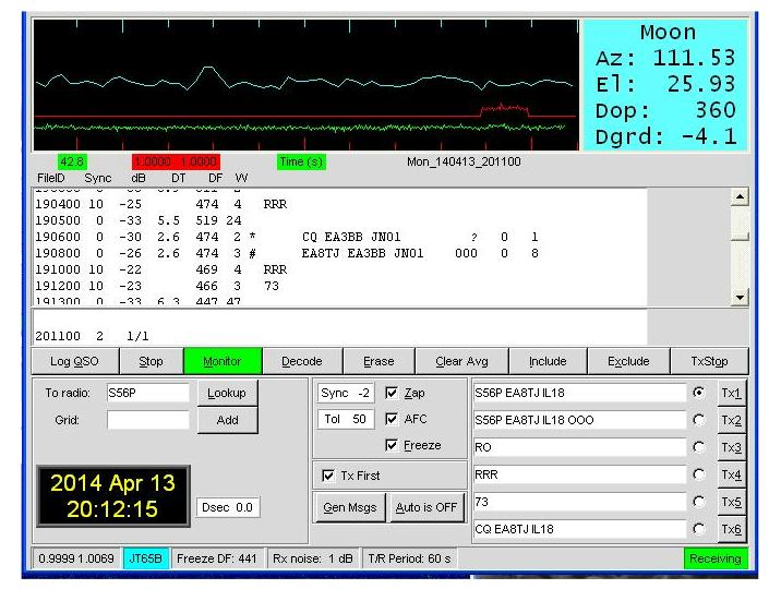

Estoy muy satisfecho de la primera parte que termine a las 00:00 con 40 QSO en algunos momentos con señales espectaculares seguidas de unos bajones que algunas estaciones se perdieron por falta de "Paciencia" que es muy necesaria trabajando EME.
Me trabaje de EA a Nicolas EA2AGZ -20 (mejor directo que via luna) Juan EA4CYQ -22 y Carlos EA1PVC -20 y Gabriel EA6VQ -15 sin problemas y vi por el chat que estaban pero no vi ningun CQ de ellos ni vi que me llamaran (En el Chat no estaba mucho ya que al trabajar un contest solo lo usaba para anunciar mi CQ,) que espero que hoy me llamen ya estare al tanto en el chat, son EA1BHB y EA1RJ que espero poderlos trabajar en la segunda parte.

Pau gracias por contestar, aunque había un poco de fading y te costó verme dos o tres llamadas, por lo demás sin problemas buenas señales.

Juan EA4CYQ despues de terminar con Nicolas EA2AGZ tenia dos señales muy juntas y solo pude decodificar y trabajar a S52FO y despues ya te vi a ti sin problemas.

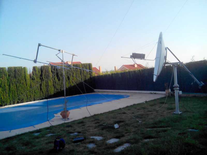

El sábado por la tarde, con la inestimable ayuda de David EA1FAQ, montamos una mini estación para EME en 2m.
La estación estaba compuesta por dos antenitas de 6 elementos de 2,5 m de boom (modelo DK7ZB) que hice hace años para salir en portable. improvise un sistema de elevación con un actuador de 18", enfasador Tonna, previo de mastil de David (SHF), el ampli con la 4cx400 en "modo relax" así que solo sacamos unos 450 w, y un TS-2000. las lineas eran dos cables de 4 m de RG-214 (reciclado) para en enfasamiento y unos 10 m de ecoflex 10.
https://www.flickr.com/photos/64214279@N05/13841531425/
Bueno, pues nos extrenamos en EME en 144 Mhz y lo pasamos pipa, trabajamos 9 estaciones, pero nos sorprendió trabajar algunos que no son big gunns, escuchar escuchamos a muchas estaciones teniendo en cuenta que usábamos las antenas "SOTA" hi h hi.

(Os pongo las antenas de Ricardo EA1RJ espero que no le sepa mal, por esto digo que son antenas de jardin parece que estan plantadas en una maceta)
