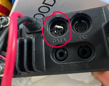

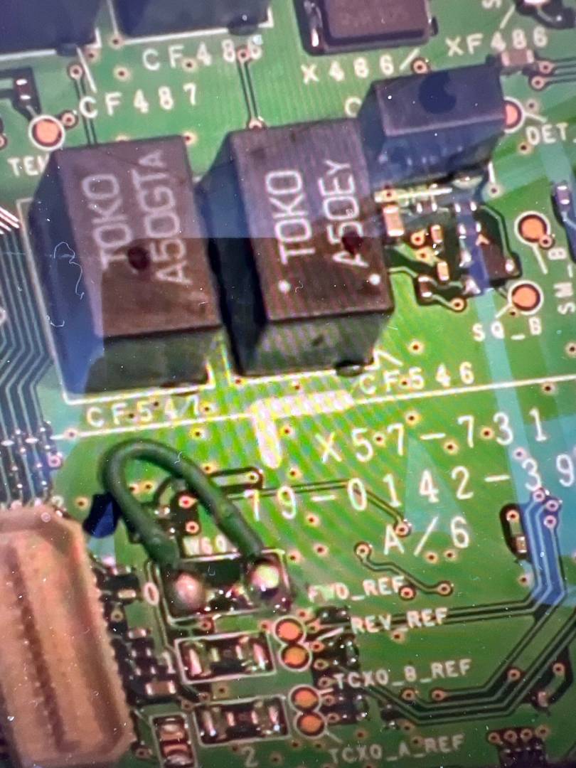

Hola a todos, he conseguido una Kenwood TM-D710E para empezar con V/UHF mientras me busco tambien un equipo de HF, el tema es que el que me la vendió me dijo que estaba "ampliada" no le hice mucho caso, pues me envió un video de prueba de TX y RX en todas las frecuencias y va perfecta. Pero me asaltan una dudas, no encuentro informacion exacta de que le ha modificado y tampoco puedo contactar con el ya, pues la compre dos meses antes de tener la licencia y la deje en un cajón hasta hoy que quiero ponerla en marcha. He visto por internet un video donde la placa tiene un puente y un resistor que la mia no tiene. (adjunto captura) y luego en el conector trasero en la otra foto hay un puente hecho que desconozco la utilidad.
Muchas gracias y disculpad si son preguntas obvias pero soy nuevo en estos temas.

Supongo que con "ampliada" se refiere a "abierta de frecuencias", es decir que ahora emite y recibe fuera de las bandas de radioaficionado. También puede ser que haya cambiado de la versión E (europea) a la versión A (americana) que tiene funciones/menus extra que no tiene la europea, por ejemplo la función Sky Commander que permite controlar otra emisora Kenwood compatible desde la 710 o hacer que funcione como un repetidor.
En esos casos suele realizarse añadiendo algún puente o retirando algún componente de la placa, además suele ser reversible simplemente haciendo la operación contraria, hay páginas donde explican estas modificaciones que por supuesto no son legales.

Muchas gracias, la verdad que no me gusta que estén modificadas, mea culpa por no verificarlo antes, a ver si encuentro información de cómo revertir esto. En inglés he visto algo pero es muy confuso para mi. Tampoco nada sobre el puente en el conector DATA… miraré tu página para configurarla, saludos !
