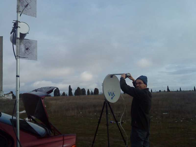

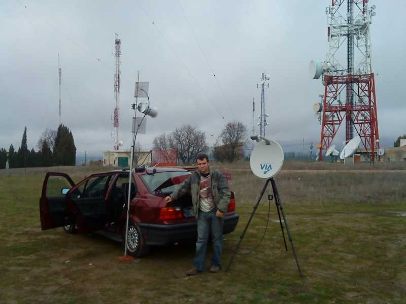

Buenas
Adjunto algunas fotos de la "expedicion" al cerro San Cristobal.
¡Muchas gracias a las estaciones que se hicieron presentes en 23cm! Al final resulto una mañana muy fructífera para pruebas y el qso entre varias estaciones en 23cm fue muy agradable.
Las pruebas de biquad vs lata guia ondas demostraron que la biquad funcionaba mejor.
Próximamente probaremos con una doble biquad y dos dobles biquad enfasadas en vertical.
La diferencia entre la biquad de arriba y la de abajo era apreciable.
Creemos que era debido a la cerca que rodeaba el cerro de unos 2,5m, la biquad de abajo estaba por debajo de ese nivel. Aun asi la biquad inferior funcionaba mejor que la lata guia ondas.
También era curioso que cuando abatíamos el mastil para cambiar el cable a otra antena aun escuchábamos a los corresponsales apuntando al suelo en un angulo de 45º incluso mas.
David EA1FAQ
