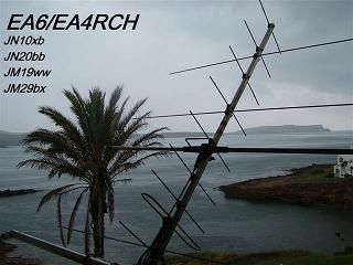

Ahí va otra opción...9+4 elem Tonna...utilizada en Menorca para los contactos via Sat. Ant_Menorca.jpg

El tema de la tonna es que es de polarización cruzada... como mi intención no son satélites sino QSO-SSB... a lo mejor no es bueno llevar los 432 cruzados ¿no?

La Tonna realmente son dos antenas, se modifico para usar solo el boom de la de UHF, y así colocar tambien los elementos de la de VHF, si no la quieres en dos planos puedes colocar los elementos de la de VHF en el mismo plano que estan los de UHF...es tan sencillo como hacer cuatro taladros.
