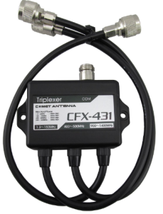

- Un triplexor  aceptable puede el Diamond MX3000 dispone de 3 bandas: HF/144MHz, UHF/432/1200MHz.
También es aceptable el medidor COMET CFX-431A TRIPLEXER 144/430/1200MHZ

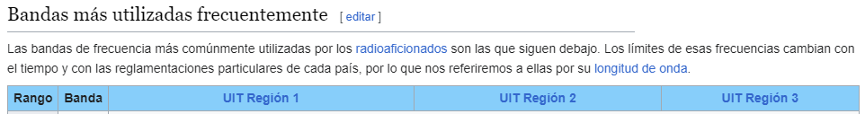

- Por otro lado. Las bandas que utilizan en la ITU de la Region 2 y 3,  en UHF son 70cm, 33cm y 23cm
