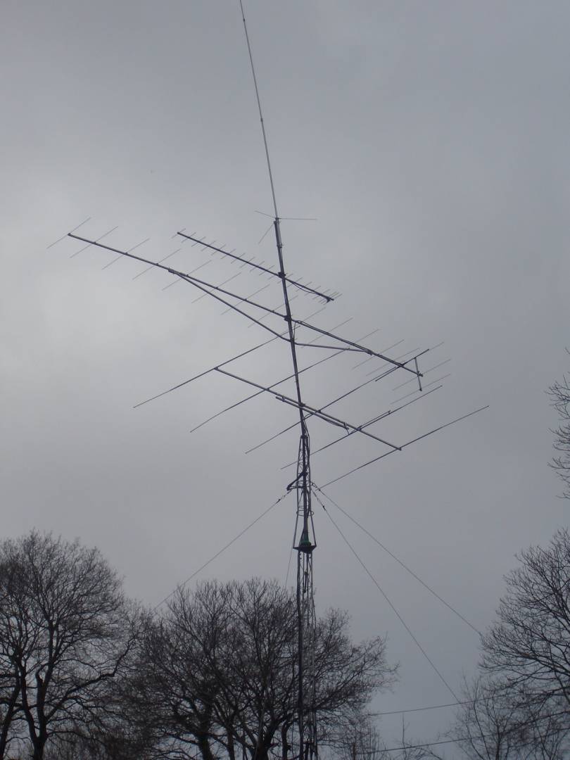

Torre de 6'5m con tonna 5 elementos para 6 metros, tonna 17 elementos horizontales 144, tonna 19 elementos horizontal 432, y en la punta del mastil X510N. Desde 2005. Aguanto varias embestidas de lo que ahora llaman ciclogenesis explosiva, una de ellas fue el mástil quien no lo soportó.
Rendimiento: la X510 llega al shack tras 27 metros, vivo a 308 m.s.n.m. en un valle de la cuenca del rio Nalón, en el centro de Asturias, con picos cercanos de 1000 m.s.n.m. Con esa vertical tengo varios qsos via R1 de Ponferrada, varios qso con sotas en León.
Y una esporádica con 50w y con 15 qsos con PA, OK, SP, OZ, LA. (Ese dia la tonna estaba averiada)

#389018  - 24 septiembre, 2023 14:10
Hola Fernando. Un saludo.
Sí, Víctor. Claro. Haciendo números de esfuerzos y momentos pues no me extraña que el mástil haya doblado. Lo siento.
Una X510, dice que aguanta una velocidad de 40m/seg, o sea, 1000N de resistencia al viento. Haciendo números y para un mástil 3010 de Televes, de 45mm de diámetro, lo máximo de voladizo que me salen son casi 40cm. A la X700 le auguro (sin hacer cuentas) la mitad. Eso para “estar seguro”. Y, repito, dudando de los dB.
En mi opinión, para salir en plan repetidor, charla local, etc con una “normalita” bibanda de 2 ó 2,5 m de alta… pues va que se mata. Para más, cosa seria, directivas. 😜

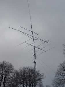

#389019  - 24 septiembre, 2023 14:58
CIMG4010
Diego aquí se ve la doblez que había.
La URG tiene un diploma permanente que es concejos de Asturias (los 78 municipios) tiene modalidad para VHF y UHF. Tambien antes había uno con caracter anual que era CORCAN (Cordillera Cantabrica) debías contactar con 40 cumbres.
Me gustan mucho estas bandas, y cuando empecé en radio los EB no podíamos hacer HF (la tonna de 50 se puso en 2006), asi que tras valorar las posibilidades objetivos-rendimiento-presupuesto decidí para polaridad vertical la X510 con esa ubicación.
Cuando los amigos que se desplazaban a una cumbre o municipio, no llevaban directiva con la cual poner la polaridad H, yo tendría esa vertical.
Lo importante es hacer el qso en directo, da igual si es 59+ o 41, cuando la distancia pone el qso dificil esa diferencia de polaridad se nota.
Quiza para alguno no justifique lo expuesto la colocación así de la antena, pero para mi si.
 En la torre tengo una butternut colineal para 144 con una Yaesu 270R del año 84 con 20 metros de RG213, que para los qsos locales y cubrir en directo unos 35km va de fábula 🤣🤣

#389020  - 24 septiembre, 2023 15:16
Publicado por: EA1CN
Fantástico Diego, lo tienes dominado  😉 . Efectivamente, las antenas verticales tienen una alta exposición al viento y el momento flector producido es muy elevado debido a la distancia desde la unión con el mástil hasta el final  de la torre, a lo que hay que sumar la distancia hasta la mitad de la antena. De hecho, el momento flector de una antena vertical en el extremo superior del mástil, suele ser incluso mayor que el de una yagi enorme a medio metro por encima de la torre. Por este motivo, suelo recomendar fijar las verticales sobre la torre con un soporte horizontal y así descargar al mástil superior. En caso de querer mantener la antena vertical en la parte superior, es necesario calcularlo bien y utilizar mástiles de más alta calidad que los comerciales. En la foto de Víctor - EB1YK se ve claramente el resultado.

#389021  - 24 septiembre, 2023 15:24
Publicado por: EA2AQH
73 de Eduardo - EA2AQH
La imagen fue tomada el 27 de enero de 2009.
Es decir 4 años después del montaje inicial.
Posteriormente volví a ponerlo de la misma forma, pero con otro tipo de mástil.
