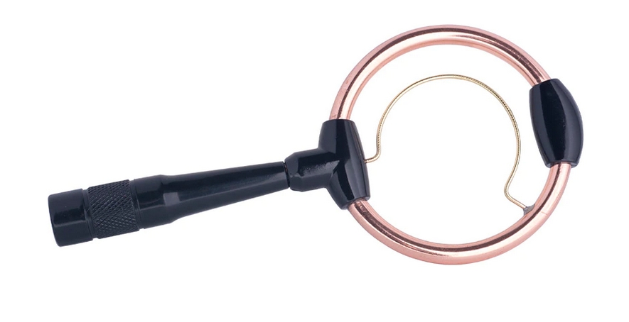

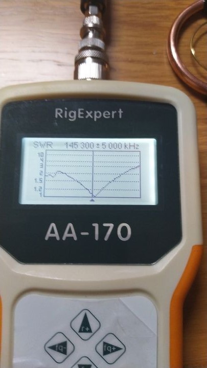

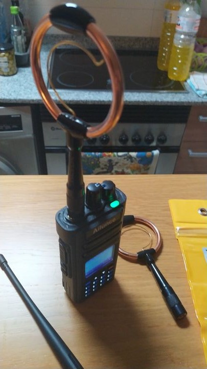

Conoceis esta antena para walkie? la acabo de adquirir y quisiera saber que tipo de antena es o como funciona, es bibanda V y U y funciona en transmision y recepcion, y por cierto estupendamente, recibe muy bien y transmite incluso diria que mejor que cualquier antena de porra, no parece que sea una antena de aro pues seria mucho mas grande para estas bandas, por eso me gustaria saber que tipo de antena es si alguno conoce su funcionamiento...no tiene continuidad malla y vivo...y no he podido comprobar el aro porque parece de laton y tampoco da continuidad con nada..., una antena tipo aro que funciona muy bien, solo pude analizarla en V y fijaros, no tiene ajuste posible pero estan bien centradas en la banda de radioaficionado...en U no tengo medios para analizarla...

Aunque así de entrada tiene la misma ganancia que un dipolito de 1/2 onda. O sea, una varilla de 50 cm para 2 m o 17,5 cm para UHF. Muchos que tenemos walkies desde tiempos remotos (hala!) tenemos la clásica varilla extensible de 50 cm en un conector BNC. Total, que tienen la misma ganancia, 2,5dBi (la misma que un dipolo). Eso sí, mona sí que es. Juan, cualquier cosa menos la de porra que tiene -9 dBi. Eso sí, también será directiva, lo contrario de una varilla sobre el walkie, con sus ventajas, claro.

Segun mis indagaciones por internet, no es una antena de aro magnetica, se parece mas bien a una antena Halo, es decir a un dipolo doblado con alimentacion gamma, aun asi me parece muy pequeña, su diametro es tan solo de 6,5cm, es pequeñisima, debe ser un dipolo reducido jeje...en cuanto a la ganancia que dan...no se yo...desde luego las pruebas que he hecho en el walkie puedo afirmar que funciona estupendamente para su pequeño tamaño y es una cucada, pero donde haya una antena grande que se quite el resto...

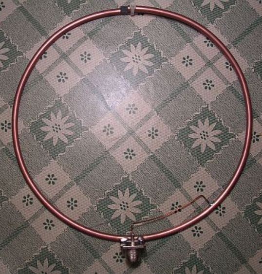

https://www.qsl.net/eb1hbk/taller/aro_vhf.html

En donde vivía antes tuve una exactamente como esa, colgada de la lámpara dentro de casa con un cordón de zapato, la orientaba a mano, la tenía con unos 4m de cable coaxial, funcionaba muy bien en la banda de 2m, llegaba a varios repetidores, algunos más bien a cierta distancia, y algunos QSO en directo, vivía en un 5° piso de 6 alturas y los edificios cercanos eran más bajos, pero para emplear una antena en el interior de una vivienda el funcionamiento era estupendo.
En HF también tenía una de 85cm de diámetro en principio la hice pensando por rendimiento para funcionar desde la banda de 10m hasta la de 20m incluidas, pero un día con mi antena  como bajaba hasta 6,9 MHz, me dió por saludar en 40m, y la verdad es que también funcionaba bien, aunque el condensador de ajuste manual que instalé aguantaba bien 100W, como mucho empleaba 10W.

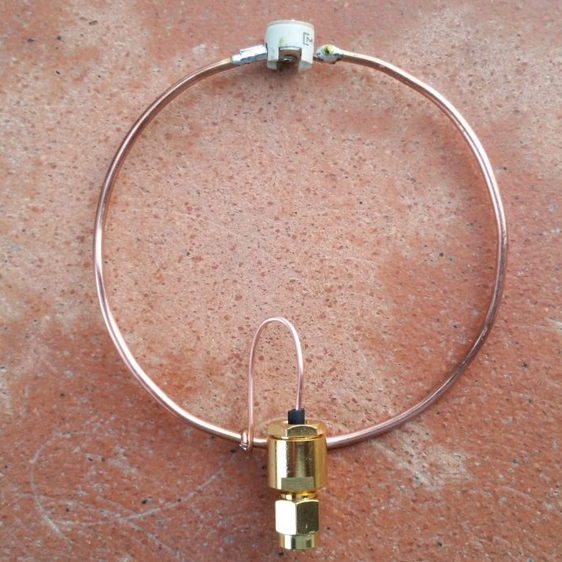

https://www.qsl.net/eb1hbk/taller/tallerderadio.html
En mi caso probé a montar las tres como en los detallados esquemas de Javier. Todas funcionan muy bien. La de dobles aros cruzados sorprende incluso dentro de casa. La de doble aro horizontal llegué a probarla en el techo del coche y a pesar de su polarización horizontal rendía muy bien. Los condensadores deben soportar la potencia aplicada sino se calientan en exceso.

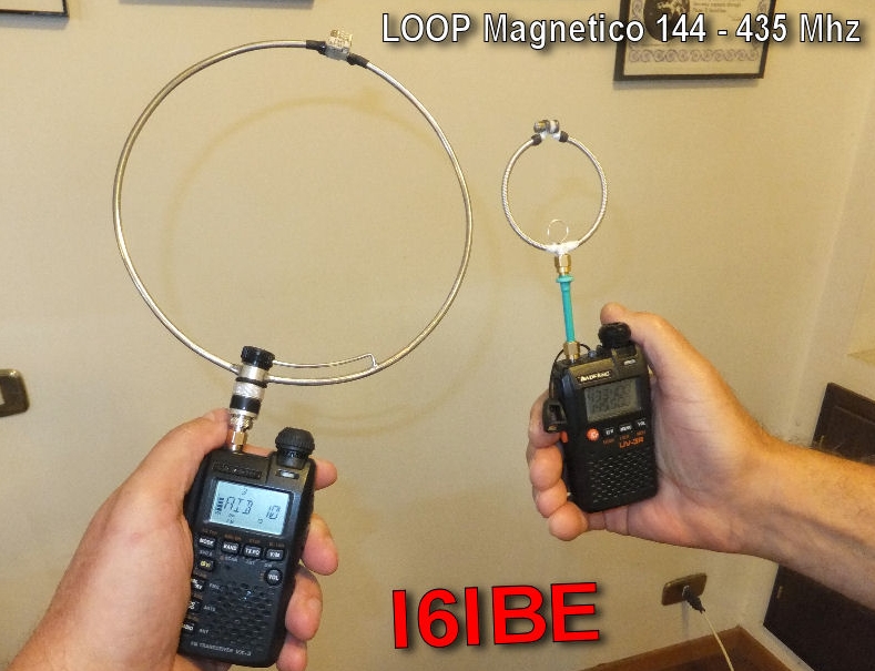

http://www.iz0hcc.it/mag-loop-vhf/
aro2
https://www.iz0hcc.it/handheld-magnetic-loop-antenna/
