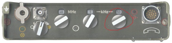

#376926  - 30 junio, 2022 20:06
Ya que tienes 2 transceptores podrías usar uno para transmitir a la entrada del repe y el otro para recibir en la salida. Si es por trastear, ese experimento te vale.
La idea en principio parece buena en plan de cacharrear y realizar pruebas, pero además de lo que, con buen criterio, comenta Ángel, EA2ET:
Me temo que no, con una separación de frecuencias de 600 Khz la transmisión bloqueará el receptor, a no ser que intercales un buen filtro o cavidad.
Estos equipos no permiten un ajuste fino de frecuencia.
El R-126 ruso lleva un dial analógico con divisiones de 100 kHz, y el RF-10 checo digital permite un salto mínimo de 25 kHz mediante uno de los conmutadores para seleccionar la frecuencia.
RF10Frnts
Cuando la banda esté abierta seguiré llamando y escuchando por si suena la flauta, ya que después de haber visto la película CONTACT, no desespero 😉 😉
