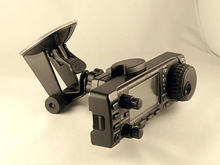

Hola a todos, recientemente he instalado mi icom en el coche y quisiera que el frontal que se separa, poderlo sujetar con algun soporte parecido al de los telefonos moviles.
¿alguno de vosotros lo ha probado? ¿me puedes recomendar que modelo de soporte seria bueno?

Buenas tardes.
En mi caso tuve instalado un IC-706MKIIG en un vehículo, y para colocar el frontal usé el soporte original MB-63, atornillándolo en el interior del parasol del conductor.
Con el tiempo lo cambié a otro vehículo, que es donde lo tengo instalado actualmente. En lugar de usar ese soporte, ahora uso un soporte universal de teléfono móvil igual a este:
Le quité los pivotes inferiores, lo giré 90º y, al ser de anchura ajustable, se adapta perfectamente al frontal del ICOM. Lo pinza con la suficiente firmeza como para que no le afecten las vibraciones del motor o los movimientos bruscos producidos por las irregularidades de la carretera. A día de hoy, no se me ha caído en ningún momento, y lo uso prácticamente a diario.
Ya nos contarás cómo lo resuelves finalmente.

Hola de nuevo,mis disculpas por no responderos primero dandoos las gracias por vuestros consejos.
Manuel he visitado la pagina y he visto los precios y me parecen algo altos para lo que es.
Ruca gracias tambien por tus experiencias; evidentemente dispongo del MB63 pero quiero poner algo como tu, el tema es que en mi ciudad no vea nada para poder comprobar prestaciones.En su dia compre uno pero para un telefono y la verdad ,la fabricacion dejaba mucho que desear y la seguridad en la sujeccion muy endeble.
Mirare mas a fondo por la red.
