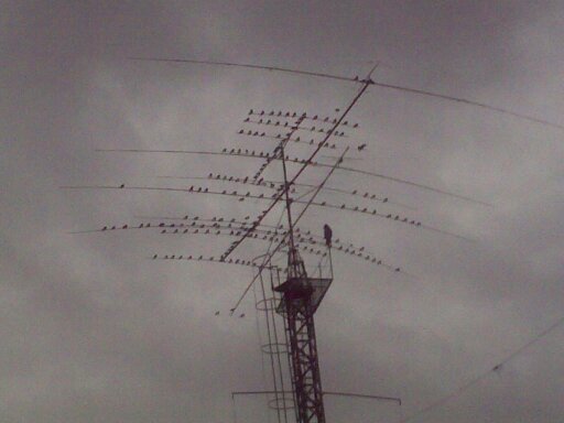

Buenas tardes a todos.
Aunque parezca mentira, tengo a toda la comunidad rebotada por la cantidad de estorninos que se posan en mi sistema de antenas direccionales, (HF, 432, 144 y discono), y ensucian la terraza y el patio de luces.
Hasta ahora he podido capera el temporal, pero ahora se está pintando toda la finca y ya han venido a hablar conmigo para ver que puedo hacer al respecto.
Se que hay cañones auyenta-pájaros, pero veo muy complicado su mantenimiento e instalación, ya que para que fuese efectivo tendría que ir colocado a cierta altura en la misma torre...
Os agradecería toda la información que me pudieseis facilitar, en especial si algún colega tiene instalado algún sistema auyenta-pájaros en sus antenas.
Podeis contestarme por el foro o a mi correo EA5quitarestoFBQ@ure.es. Agradecido de antemano por vuestra atención y respuestas. 73

Este es un tema que ya se trato anteriormente, lo que si si te recomiendan el buho piénsalo antes de comprarlo. Te dejo una fotografia.
Saludos y suerte
Javier EA1COW
