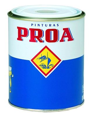

De pinturas, lo que te puedo decir es que suponiendo que la torre está galvanizada y no tiene oxido, hay unas pinturas especiales para aplicar directamente sobre el galvanizado y que van muy bien.
Creo que se llaman "esmalte alifatico" y si es de dos componentes mejor.
Es parecido a las pinturas que usan los chapistas en los coches.
Se puede dar a brocha en la torre, un par de capas, y quedará muy bien.
Yo solo conozco una que vende cerca de mi casa que se llama "Galvaproa" de Pinturas Proa;
http://www.pinturasproa.com/images/productos/SG%20ESMALTE%20GALVAPROA.pdf
